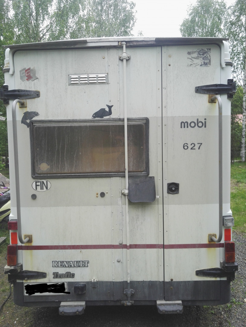

Satuinpa 3 viikkoa sitten ostamaan hetken mielijohteesta Renault Trafic 1 1992 matkailuauton, kun kohtuuhintaan sai. Autoa olin jo aikaisemmin tekniikan osalta huoltanut ja korjannut satunnaisesti joten tiesin että edessä on jonkunverran remonttia tekniikkaan ja muistelin ettei ruostetta pahemmin ollut. Kokemusta asunto-autoista löytyy ainoastaan alustan peruskorjauksista, muuten tämä on hyppy tuntemattomaan ja siinä mielessä mielenkiintoinen projekti, kun tulee kokoajan uutta.

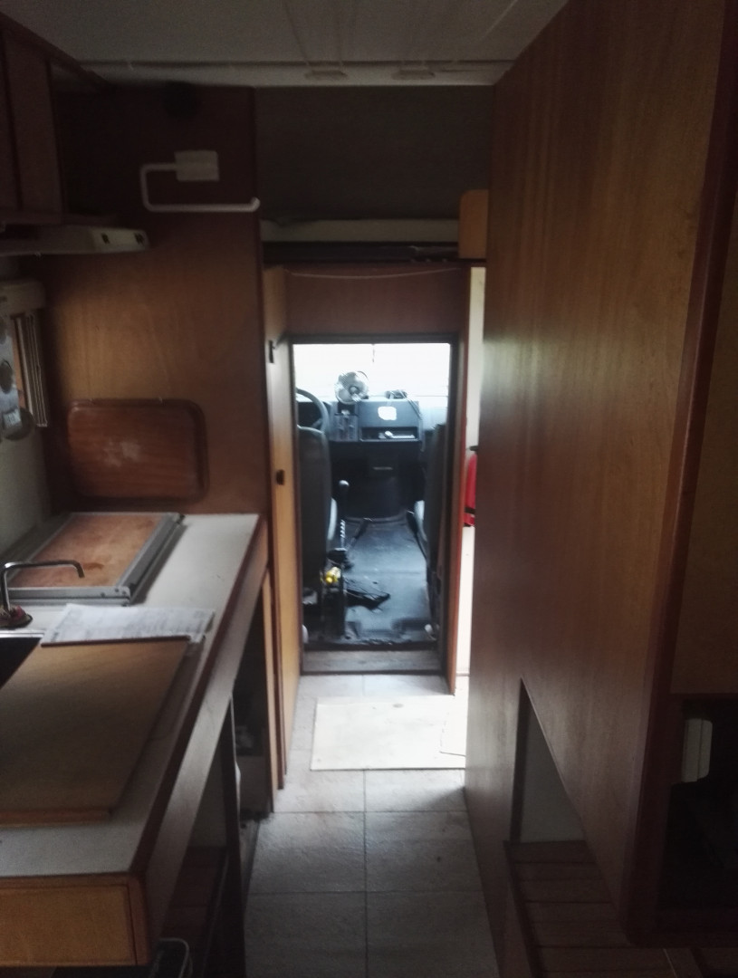

Auto on vuosimallia 1992 Renault Trafic T1400 2.2L bensamoottorilla ajettu n. 130tkm, varusteina löytyi aurinkokenno, 20A laturi taka-akuille, wallaksen valopetrooliliesi puhaltimella, wallas 1800 lämmitin termostaatilla (ja ilmeisesti 230v lämmitysmahdollisuu della?), liesituuletin (laakerit parhaat päivänsä nähneet), wc ilman pönttöä ja vesipiste keittiötasossa.
Ensinmäiseksi aloin katselemaan autoa katsastuskuntoon. Takavalot elivät aivan omaa elämäänsä, tämä korjaantui vetämällä uusi maa kaapeli valoille. Moottori ja vaihteisto olivat melko öljyiset ja ne tuli pestyä painepesurilla. vetonivelen suojakumi näytti vuotavan vähän rasvoja ulos, tämä tuli vain puhdistettua niin tekee kaiken kerralla sitten katsastuskäynnin jälkeen. Muuta tuosta ei jaksanut tarkistella, kyllä katsastusmies sitten loput kattoo. :)
Katsastuksessa heti alkuun päästöjä ottaessa ei HC ja CO arvo halunneet tulla riittävän alas, sitten muistin nähneeni vanhan katsastustodistukse n autossa jossa oli päästetty läpi katittoman auton rajoilla. Näytin tämän katsurille, niin tuumas et on varmaan joku poikkeus ja päästöt läpi :D Siinä vähän katseltiin muiden asiakkaiden kanssa että mahtuukohan nosturille (4.2m akseliväli), no kyllähän se siihen juuri ja juuri meni. Katsastusmies löysi etupäästä molemmat ulommat raidetangonpäät väljänä. Sitten alkoikin koputella pohjia niin eiköhän sieltä 4 reikää löytynyt (2 asunto-osan pohjassa ja 2 ohjaamon helmassa) ja vasen takarengas oli kokonaan jarruton.

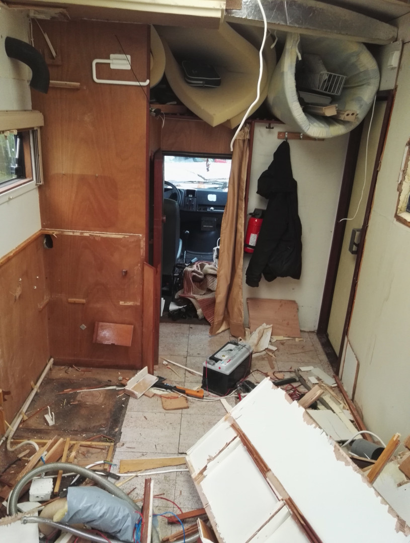

Tämän jälkeen tuli auto tunkkailtua ylemmäs ja katseltua pohjaa tarkemmin. No ihan mätähän se on auton keskiosan laidoista. Tämä sitten sinetöi juhannuksen suunnitelmat eli ei muuta kuin purkaa koko asuinosa niin näkee peltien kunnon sisältäkin päin.
Ensimmäisellä sateella sitten huomasin että katosta vuotaa vettä vessan kohdalta jonka purin pois. Samoilla kohdilla mihin vesi tippui oli allapäin isompi ruostekohta. Purkaessa löytyi kosteusvaurio asuinosan kuskin puoleisen ikkunan seudulta (ikkuna ei ollut enää kunnolla kiinni seinissä).
Yllätyin autossa eristeen määrästä(100mm lattiassa ja seinissä, katossa 50mm) ja melkein kaikki voi hyödyntää vielä uudelleen.
Sitten kun sisusta oli purettu pääsi ruosteita tarkemmin katselemaan ja sisältäpäinhän se oli ruostunut.
Pikkusen rälläköintiä ja aukot kasvoivat melko isoiksi. Sisälokasuojan kun irroitti niin auton laskuitukori vajosi vasemmalta puolelta n. 2cm >:( Hätä keinot keksii kaupasta vähän lautaa ja ruuveja. Akselista ja korista pukittaa takapää ja sen jälkeen laudat ruuveilla kiinni kylkeen ja vähän nostaa takaovesta koria ylöspäin niin johan sai taas korin oikeille kohdilleen.  ;D
