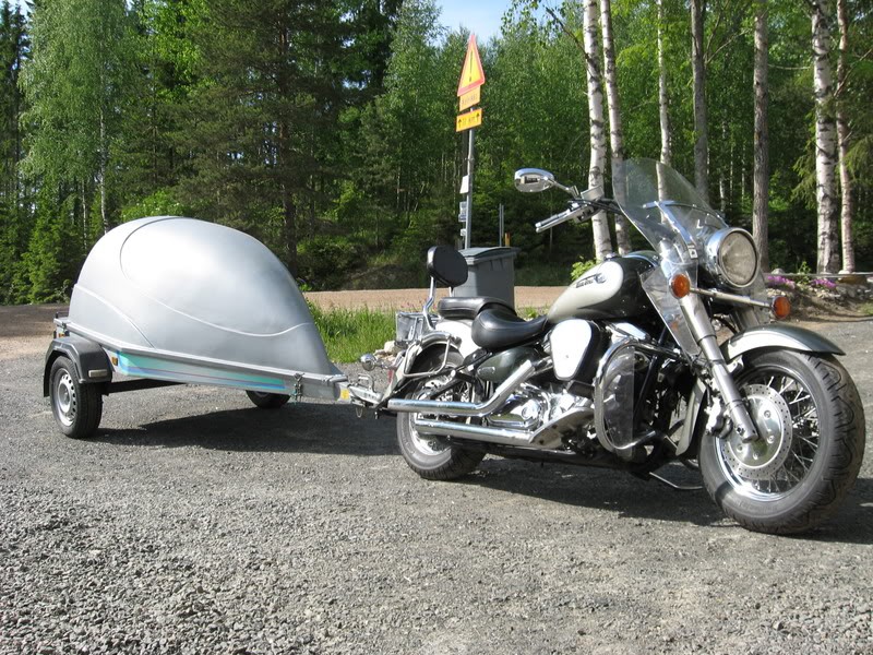

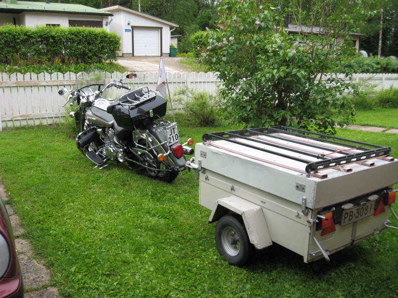

« Vastaus #8 : 4.06.2014 kello on 20:29 »
tuossa mun eka versio,Bilteman pikkuboksista
toi oli vähän turhan painava  :o
Heinemann oli kätevä ja siihen jäi melkein 100 kg kantavuuttakin
mutta aloitus oli pappatunskan kärry ,joo  :-X :-X
yllättävän painavakin kärry kulkee tosi helposti mukana
