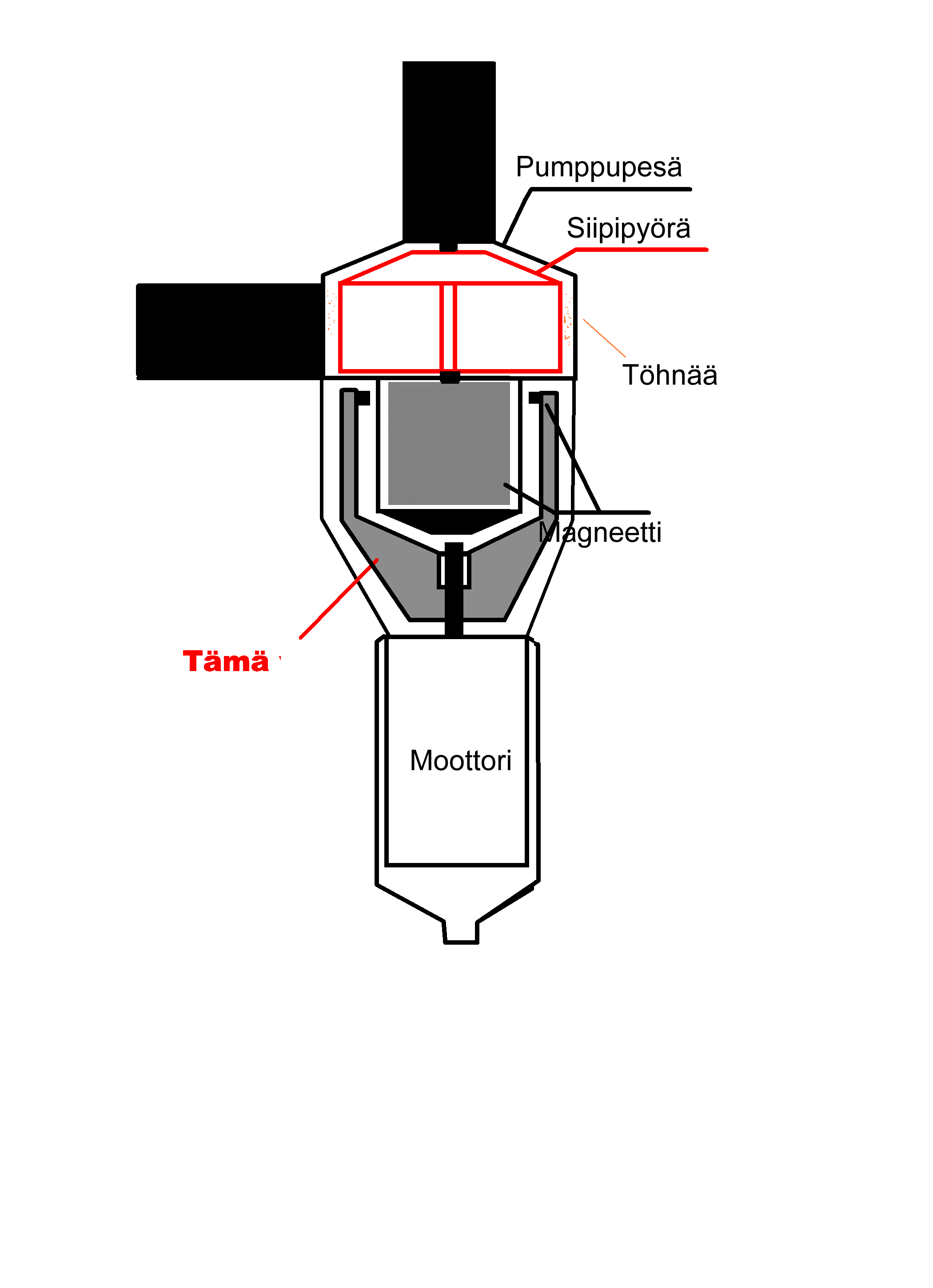

Pyöriikö pumpun siipipyörä nöyrästi? Voi olla jotain likaa pumpun pesän ja siipipyörän välissä ahdistamassa. On noista ilmeisesti joskus alkanut siipipyörän sisään valettu magneetti luistamaan siellä muovivalun sisällä. Primus/Alde pumppuun saa pelkän pumpun pesän varaosana.
Onko vetomagneetti puhdas, ehjä ja kunnolla kiinni moottorin akselissa? Omassa oli päässyt joskus magneetti hapettumaan, niin pyöri nihkeästi kun otti muovirunkoon kiinni. Rasvan puutettakin oli moottorin laakerissa.

Ongelma ratkaistu. Vika oli pumpussa. Älkää luottako siihen, että jos pumppu pumppaa irrallaan nestettä, niin kuin minulla teki. Jostakin syystä se ei paikallaan toiminut. Uudella pumpulla ilmaantuu itsekseen.
  Mystinen juttu?
  Kallooni mahtuu ajatus--että moottori pyörii-siipi ei.  Yhden tälläisen varaajan latauspumpun oon havainnut.
