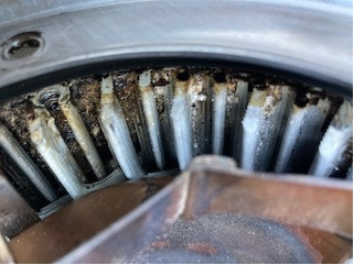

Tuli korjattua tuo Alden nestevuoto siten että puhdistin tuon kuvassa näkyvät tiivistepinnat ja laitoin tiivisteeksi lämmönkestävää tiivisteliimaa ja sitten ruuvit kiinni. Toistaiseksi nesteet on pysyneet poissa arinalta. Ilmeisesti tuossa on jonkinlainen O-rengas ja jos tuonne tulee vielä, vuoto täytynee kaivaa se pois ja käydä yhden tutun kaverin luona, joka omistaa tiivisteisiin erikoistunutta yritystä He tekevät myös O-renkaita.
Suurempi ongelma oli ilmata järjestelmä mutta laitoin sinne verkkovirtapumpun eilen ja sitten alkoi ilmat poistumaan järjestelmästä. Tuo Soliferissa oleva paisuntasäiliön vispilä on aika hengetön.

Tuossa on sellainen lyijy tiiviste, hieman samanlainen materiaali kuin pakosarjan tiivisteissä. Oliko noi reijät yhteydessä klykolitilaan, kun en muista? Kuvan tiiviste on hieman rikki. Kuvan tiivisteessä on ohut alumiinilevy ja lyijymäinen aine molemmin puolin.
Tuo lyijytiiviste on poltinpesän ja pannun rungon välissä ja oli täysin ehjä. Kiinnitysruuvit ruuvautuu paloarinaan. Vuoto on arinan ja pannun rungon välissä jossa on ollut jokin tiivistys massa tiivisteenä. Sitä näkyy ruuvinkantojen kohdalla kun sitä on pursunnut kiinnityksen yhteydessä

Otitko mitään valokuvia? En oikein ymmärrä mitä irrotit. Irrotitko siis alumiinirungon jossa puhallin kiinni ja johon arina työnnetään?
Kuvat ehkä selventää kirjoitustani.

Irroitin viikonloppuna Alden vaunusta ja sain tänään illalla purettua sen. Totesin, että palopesä on ruuvattu päädystään lämmittimen vaippaan ja liitosvälissä on ilmeisesti ollut jokin tiivisteliima joka oli kovettunut ja nesteen vuoto palopesään  näyttäisi tapahtuneen tuosta välistä. Onko tietoa mikä olisi hyvä tiivistemassa tuohon saumaan?

Kirjoitin näköjään hieman epäselvästi tuon edellisen viestin. Palopesä itsessään on kuiva kun sitä katsoo letkukameralla. Nestettä tulee jostakin saumasta polttimenkotelon takaa ulkopuolelle ja ilmeisesti myös palopesässä olevan levyn taakse. Huomasin ulkopuolen vuodon kun poltinkotelon ja pehmeäkäynnistinven ttiilin välissä oleva eriste oli alaosastaan kostea.
