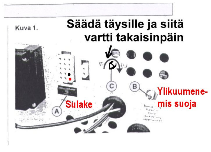

« Vastaus #26 : 9.01.2023 kello on 16:24 »
Laitoin eilen aamulla vaunun lämpeämään etäohjauksella. Tultiin sitten yhden aikoihin vaunulle ja vaunu oli kylmä. Ohjaustaulussa ei näkynyt häiriövaloa ainoastaan kierovesipumppu pyöri. Pannu oli hieman lämmin ja kuittasin lämpösulakkeen ja sitten huomattiin paisuntasäiliön työntäneen nestettä ulos wc:n lattialle.
Lisäsin reilun litran paisariin nestettä ja hetken kuluttua lämmitys lähti päälle. Nyt on toiminut normaalisti toista vuorokautta.
Mietin olisiko nyt olleet kovat pakkaset olleet syyllisiä ko. häiriöön.
Tuotahan sen ei pidä tehdä, vaikka pumppu ei pyörisi. Onko veden lämpötilan säädin kunnossa? Säädä se vartin pienemmälle. Ylikuumenemissuojan pitää katkaista 80 asteessa.

« Vastaus #27 : 9.01.2023 kello on 17:08 »
Tuotahan sen ei pidä tehdä, vaikka pumppu ei pyörisi. On veden lämpötilan säädin kunnossa? Säädä se vartin pienemmälle. Ylikuumenemissuojan pitää katkaista 80 asteessa.
Pitääpä ottaa ja säätää pienemmälle huomenna ennen kuin lähtee pois.

« Vastaus #28 : 10.01.2023 kello on 17:23 »
Tarkistin aamulla lämpötilansäätimen sehän oli kierretty aivan täysille, täytynee olla edellisen omistajan jäljiltä itse en muista koskeneeni tuohon. Kiersin sitä varttikierroksen takaisinpäin. Katsotaan jatkossa vieläkö oireilee.
Tuli päivällä mieleen, että olikohan tuo ongelma ollut hänellä koska antoi kaupan yhteydessä vaunun kausipaikalle varatut 5 litraa pakkasnetettä mukaan ja olen seuraillut koko ajan onko vuotoja jossakin joka olisi syynä pakkasnesteen varastointiin mtta en ole vuotoja havainnut.
