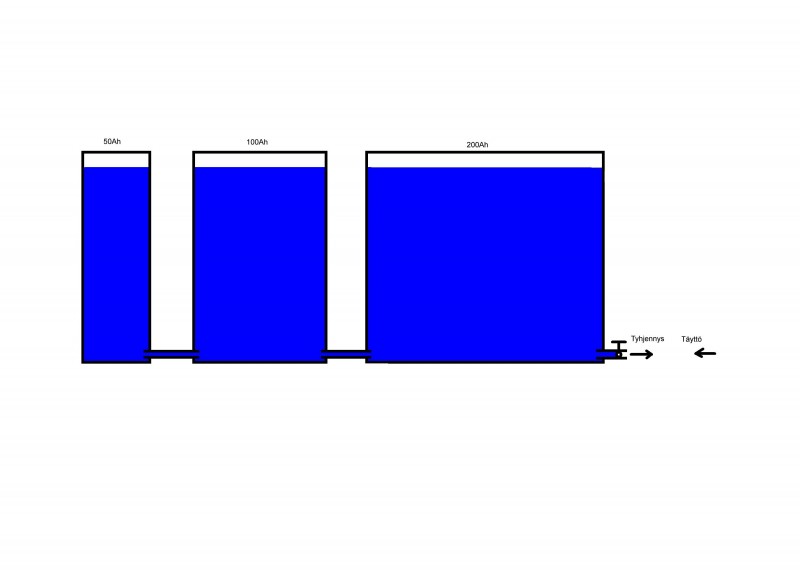

Mietippäs hieman asiaa, akkuvalmistajat puhuu mitä haluaa, että tuotetta saa myytyä, vai olenko ollut 50 vuotta alalla aivan turhaan. Ajattele asiaa niin, että sinulla on erikokoisia astioita, jotka on yhdistetty putkella pohjasta toisiinsa ja täytetty vedellä. Yksi putki jostain pohjasta ulos ja lasket siitä vettä tai työnnät sisään vettä niin mitä tapahtuu astioiden veden pinnoille?
Juu, tiedän kyllä mitä haet takaa. Avainsana tässä on käsittääkseni resistanssi kiskoissa / johtimissa joilla akut ovat yhdessä sekä akkujen sisäinen resistanssi.
En ole ihan 50 vuotta ehtinyt olemaan alalla, mutta jonkin verran olen isoja akkujärjestelmiä rakentanut ja testannut. 100 + 75 Ah rinnankytketystä akustosta saa ulos noin 150 Ah, ei 175 Ah niinkuin voisi kuvitella. Samoin latauksessa isompi ei yleensä lataudu täyteen.
Tulokseen vaikuttaa yhdistyskiskojen / johtojen resistanssi.

Pätee rinnankytketyllekin ainakin akkuvalmistajien mukaan.

Toi koskee sarjaankytkettyjä akkuja, ei rinnankytkettyjä.
