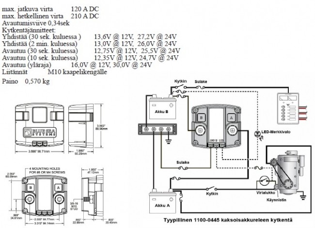

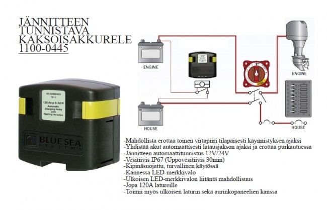

Suosittelisin pidättäytymään käytössä hyväksi todetuissa komponenteista jos on kyse vene tai auto sähkölaitteissa.Täs sä yksi kaava kaksoisakkurele 12v
Toisessa kuvassa vähän kehittyneempi toteutus kytkennästä.
