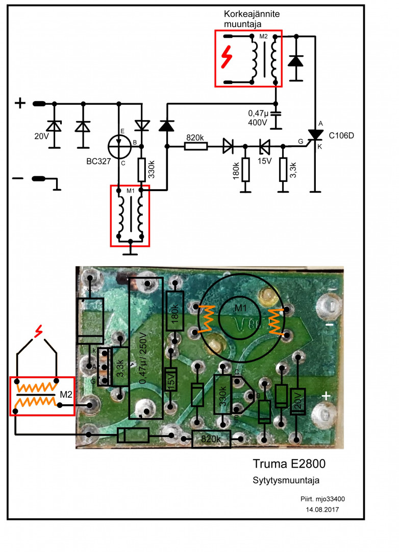

Kirjoittanut: mjo33400
« : 1.07.2021 kello on 15:56 »
Kiitos, pieni kämmi on käynyt. Minun ongelma on se, että kun piirtelen noita kuvia niin ei yleensä ole aikaa liiemmin tarkistella.
Kirjoittanut: jamseil
« : 1.07.2021 kello on 13:52 »
330k vastuksen toiselle puolelle muutettu kytkentä sinisellä, nyt taitaa mennä juovien mukaan.
Kirjoittanut: Mjerica
« : 30.06.2021 kello on 12:18 »
  Hmmmm.... joo, mulla taitaa olla taipumusta vaikeaselkoisuuteen ...
Mutta siis kuten Vastaus #45:n alussa totesin piirilevyn juovien mukaan
kytkentä on ihan (tai ainakin melkein...) järkevä mutta kytkentäkaaviossa
sulkuoskillaattorin lähtö (sekä varauspiiriin että liipaisupiiriin) on
"hypännyt" transistorin kannalle. Lähtö pitää siis olla suoraan
muuntajan toisiosta.
  Mahtoiko tuossa sekoittaa asiaa kun pohdiskelin kytkentää yleisemmin
suunnittelun kannalta.
« : 30.06.2021 kello on 11:42 »
Palaan vielä Vastaus #44:een ja Vastaus #45:een.
 Jo aiemmin mainitsemani Lyyti (Lydia Lehikoinen) alkoi taas kirjoittaa ja oli
päätynyt sille kannalle että tuon sytytysmodulin kytkentäkaavion voisi korjatakin
ihan vaan etteivät kaikki joutuisi ihmettelemään että miksi se kuitenkin toimii.
 Kaavion mukainen kytkentähän ei toimisi.
Olenko mahdollisesti piirtänyt jotain väärin? Tarkistitko piirilevy juovista? Juovien mukaan ton piirsin.
« : 30.06.2021 kello on 11:13 »
« : 25.03.2021 kello on 22:08 »
Katos vaan, siellähän se kuvassa olikin.
Kokeilin tolla nelitonnisen kärjellä, mut ei siihenkään kipinää tullut. Joten toi sytytysmuuntaja menee nyt tilaukseen. En aiemmin viittinyt tilata, kun en ollut varma et toimiiko muuten.
Huvikseni nakersin auki ton muunajan ja siitä näyttää pettäneen ainakin toi harmaa puikula. Irvistää kyljestä. Ja sitä kun puristaa sytytysvaiheessa, niin sytytysjännite nousee joku 50v, mut ei kuitenkaan anna kipinää.
Minkähänlaista jännitettä tosta pitäisi tulla?
(Kuva piiloitettu, klikkaa tätä niin näet kuvan.)(Kuva piiloitettu, klikkaa tätä niin näet kuvan.)
Tässä sytyttimen kytkentäkuva kun on jäänyt laittamatta.
Kuva korjattu.
