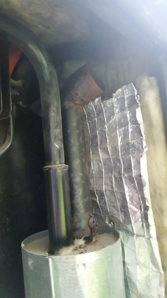

Kirjoittanut: Team Ahma
« : 8.09.2017 kello on 17:38 »
Tässä kuva tuosta nykyisestä "pakoputkesta" joka siis loppuu jo tyhjiin tuolla kaapin takana olevassa tilassa.
Sen poistoputken täytyy sitten nousta koko ajan, ei saa kääntyä vaakaan puhumattakaan että kääntyisi yhtään alaspäin. Tuo kuvassa oleva kulma on ok , siitä vaan ulkoseinää kohti samalla kulmalla . Taitaa tässäkin olla tuo Y-haarakappale, alaviistosta tuleva natsa lienee piilossa liemiputken takana, vai näinkö ihan väärin...

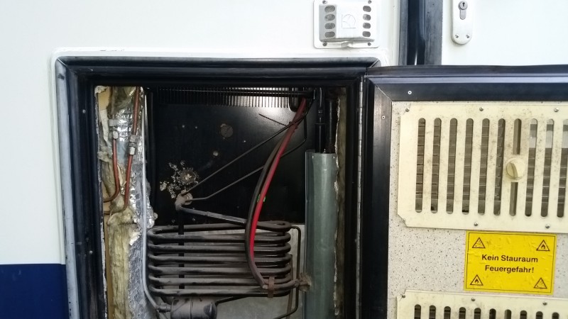

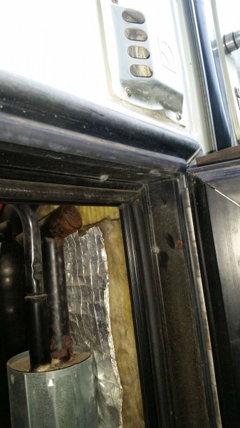

Kirjoittanut: Raksaus
« : 8.09.2017 kello on 17:19 »
Ja tässä kuva hieman kauempaa, missä näkyy tuossa ylhäällä seinässä oleva härpäke, jonka takapuolella olevaan putken pätkään ilmeisesti tuo pitäisi saada yhdistettyä. Tuossa vaikuttaisi olevan sellainen 5-10 cm, pala joka välistä uupuu.
E: Ainakin tuosta edellisessä viestissä olleesta kaavakuvasta poikkeaa siten, että minulla ei ole tuollaisia kahta erillistä ritilää. VAan tuossa on huoltoluukku, josta pääsee tuonne jääkaapin takaosaan jonka ovessa sitten on tuuletusritilät. Tämä pakoputki on sitten tuolla huoltoluukun yläpuolella seinässä.
