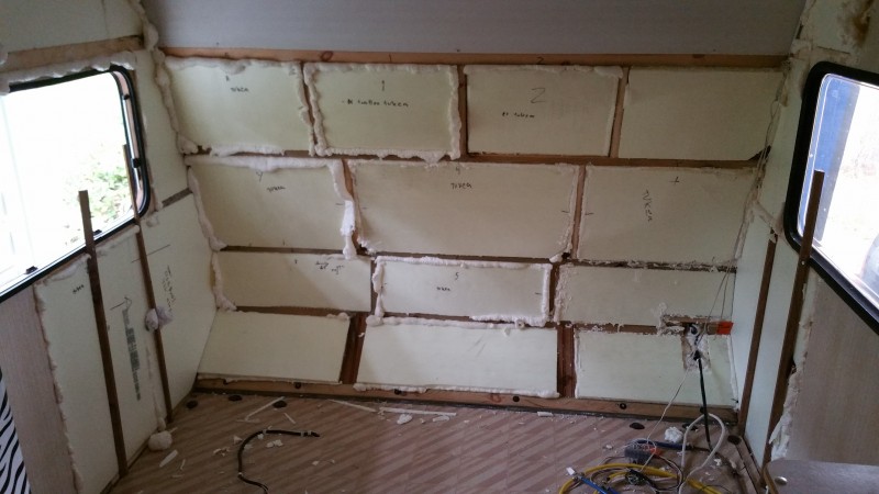

Onko tullut arvioiduksi tähän mennessä kertyneitä työtunteja? Itselläni samanlainen projekti edessä (Artic 500). Tulin ostaneeksi, kun on katsastettu tänä vuonna, pohja on kova ja laitteet pelaavat. - Mutta seiniä joudun uusimaan aika paljon.
Millaista finnfoamia kannattaa käyttää seiniin, siis onko valmiiksi pinnoitettua? Alkuperäinen eriste on 32 mm, ohut vaneri päällä.

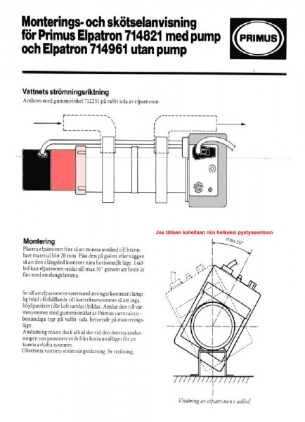

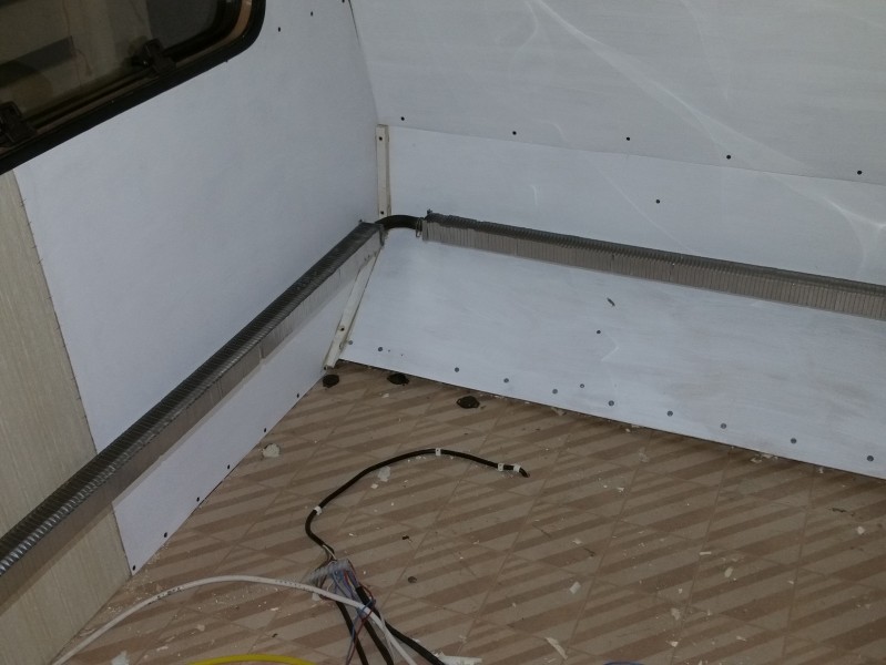

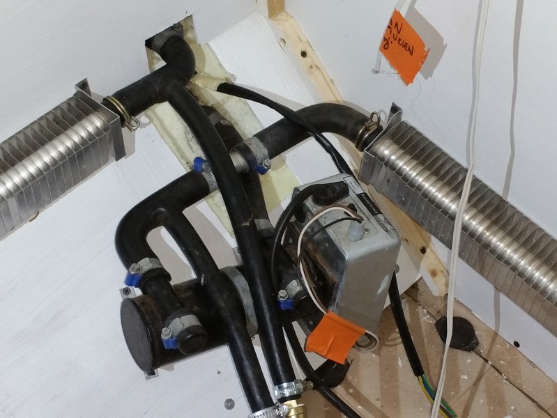

Sähköpatruunassa on ohjeet miten asennetaan, tosin kiertosuunnalla ei pumputtomassa ole väliä. Kannattaa sijoittaa siten, että kotelon saa helposti pois jos joutuu huoltohommiin.
Kirjoittanut: SilSam
« : 25.04.2017 kello on 07:23 »
Sähköpatruuna ei tosiaan ole alkuperäisellä mallilaan. Näkisin hiukan vaivaa ja laittaisin kuten kuuluu. Näyttää nyt että olisi jopa hieman korkealla ettei vaan olisi jo liian lähellä istuimia.
Turha kolo saattoi olla porttapotin kolo?

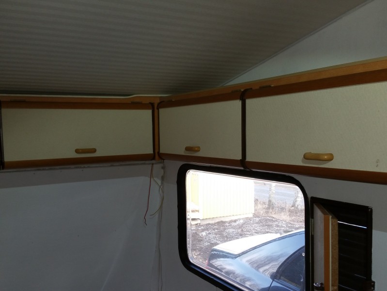

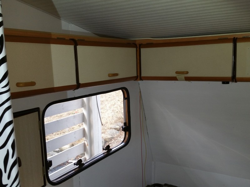

Kalusteita täytyi vahvistaa ruuveilla, olivat liian vempuloita.
Kalusteet saatiin pienen kiroilun jälkeen suht siististi kiinni seiniin.
Vessasta purin pois suihkun ja tuollaisen turhan kolon peitin.

« : 24.04.2017 kello on 22:52 »
Seinät maalattu kahteen kertaan tartuntamaalilla. Maalin haju on mitä kamalin...

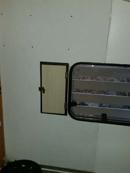

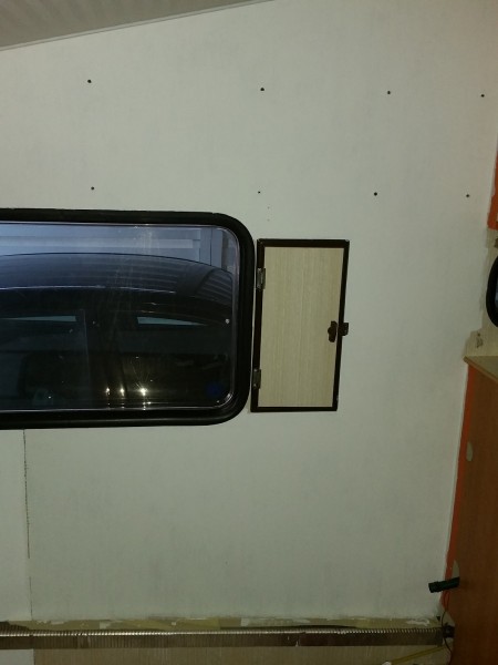

Kirjoittanut: Solifer550L
« : 24.04.2017 kello on 22:50 »
Lämmitysputkisto asennettu takaisin. Tuon lämmitysvastuksen kanssa tuli ongelmia, en saanut enää oikeaan asentoon. Osa letkuista on tulpattu, LKV poistettu käytöstä.

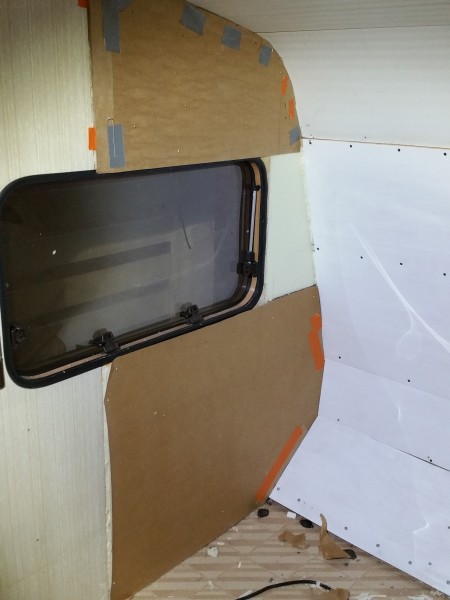

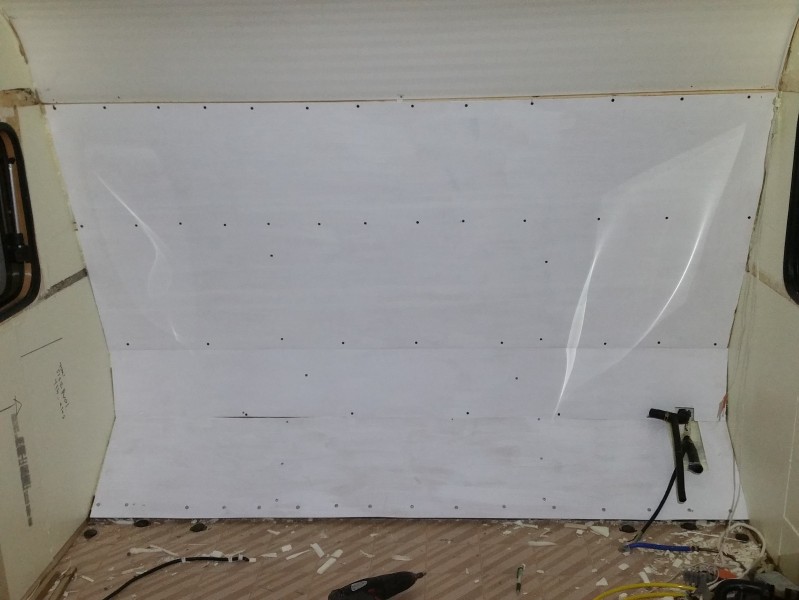

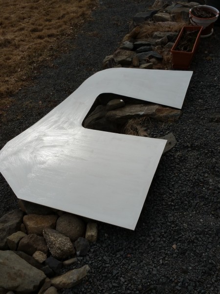

Taas aloitettu rakentaminen pidemmän tauon jälkeen...
Tuon 4mm vanerin asentaminen oli helppoa.
Hiukan jäi pikkuisen kuprulle, itsellehän tätä tehdään, ei myyntiin.
Noita sivulevyjä täytyi mallata enempi jotta saan tehtyä yhdestä palasta.
Maalia pintaan aurinkoisena päivänä.
Molemmat sivut saatiin suht hyvin paikoilleen.

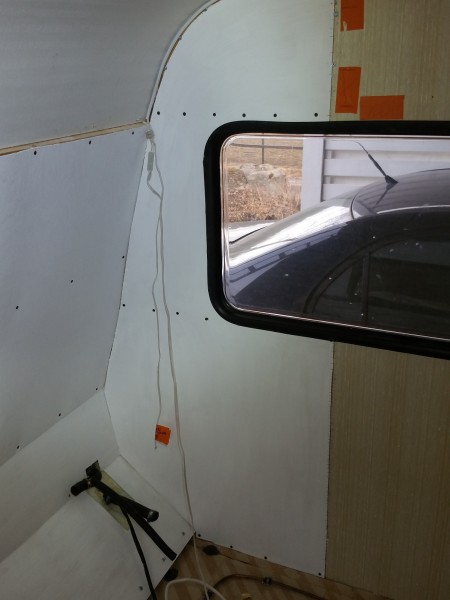

« : 24.09.2016 kello on 22:37 »

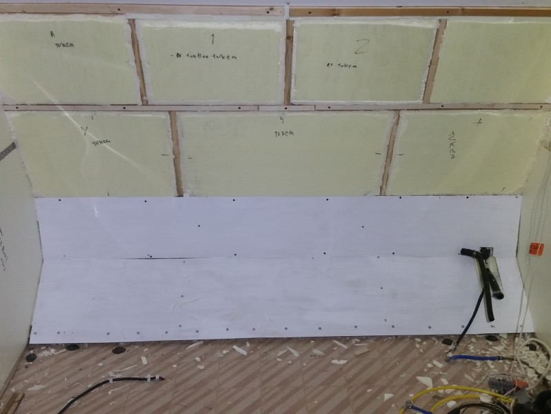

Vaahdolla liimattu kiinni peltiin ja runkoon. Päälle varmaan hankin 2mm vaneria ja siihen maalaus.
Kirjoittanut: Joko
« : 17.09.2016 kello on 12:27 »
Hmmmm melko mielenkiintoinen ratkaisu iskeä vain pelti kiinni ruuveilla. Jos aivan pakko on noin tehdä niin sitten täytyis hommata alumiinilistaa ja ruuvata se lista kiinni peltiin. Tuollaisenaan nuolla ruuveilla ei ole mitään tekoa kiinnityksen kanssa. Pelkällä liimalla pysyy samanlailla ja ei ole vuoto riskejä Thumb Olis vielä helppo korjata, pelti pois ja uus tilalle tai kemiallisella metalliala paikata ruuvien reiät... Tuollaisenaan ei ole hyvä kyllä. Runko ja eritykset näyttää kyllä sellaiselta kun pitääkin Thumb

Itse kasasin uretaanin avulla. Sai saumatkin tiiviiksi.
