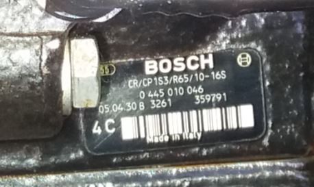

Kattelin kanssa 2.4TDCi ransun korkeapaine pumpun puhtautta - vähän on p.ainekosteutta (mustaa) tihkunut..
Kymmenvuotiaan moniurahihnan vaihdoin ihan luoton takia, samalla hipelöin pumpun siivapyörää. Onneks ketjukoneessa helppo nypätä pumppu pois - tuossa ylävesiletkun alla tuo pienipyöränen..

Hintaa tulee korjaamolla, sillä jakohihna oli irrotettava ja ahdasta on.
Kai laitoit uuden jakohihnan?
Kirjoittanut: retkeilijä
« : 19.05.2017 kello on 14:40 »
Hintaa tulee korjaamolla, sillä jakohihna oli irrotettava ja ahdasta on. Asentajan kanssa vaihdettiin illalla uusi tiivistesarja hänen verstaallaan. Tähän Dugato 2,0 JTD: hen kävi se tiivistesarja, jossa on kolme isoa tiivisterengasta ja niiden kehällä pienet "lisänisät"
Nyt kaikki OK.

Kysyin korjaajalta ettäkö yleisesti JTD koneissa, niin kuulema kyllä, mutta esim. henkilöautoissa joissa on 2 litrane diesel samalla commonraililla ei vika ole läheskään niin yleinen.
Puhui nimen omaan tiivisteiden kuivumisesta, joten vedin johtopäätöksen että koskisi eniten juuri asuntoautoja johtuen yleisesti pienistä ajomääristä.
Ja tiesi jo puhelimen välityksellä vian kun kerroin mistä vuotaa.
Täällä on vuotava pumppu Ducato 2,0 JTD vm.2006. Se on tihuutellut pari kesää ja nyt yltyi jo tippumaan. Tiivistesarja 30 eur + stefa 9 eur. Korjaus ensi viikolla.

Pientä lisätietoa vielä. Pumpun vuoto koskee 2002-2006 mallisia JTD koneita joissa tuo sama commonrail. Nimen omaan paketti ja asuntoautoja korkeamman paineen vuoksi.
Tiivisteet kirjaimellisesti kuluu. Yksikin semmoinen pienen pieni o-rengas oli ihan rispaantuneen näköinen.
2007 mallista ylöspäin pumppua päivitetty siinämäärin ettei vikaa juurikaan ilmene.

Pumpun kuorista on muutamaa eri variaatiota mutta sisuskalut kaiketi kaikissa cp1 pumpuissa samat. Ainut jtd tyyppivika mikä tulee mieleen on paljon ajetussa öljypohjan puhkiruostuminen. Tämä kertoo jotain moottorista yleensä, ei nimittäin ole noilla tapana muuttua öljylingoiksi. Olis hyvä kun senverran vuotais öljyä ettei sentään öljypohja ruostu ulkoa käsin puhki.
