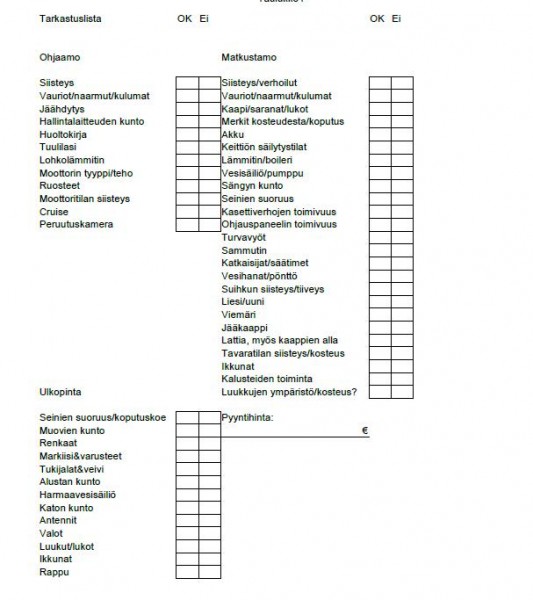

Itsellä ostoprosessi menee suurinpiirtein näin:
Kori&alusta&lähtöhinta on ok -> sisustusratkaisu ja tilat ovat ok -> asumis/auton tekniikan kunto vastaa hintatasoa -> kosteusvaurioita ei ole -> neuvoteltu rahallinen panostus on siedettävä.
Ennen kauppaan menoa tee tarkastuslista tutkittavista asioista. Autokuumeessa saattaa jäädä kopin tarkastus pelkkään sisustuksen ihasteluun. Ohessa oma lista.
Jos saa kaupoille mukaan kokeneemman kaverin, kannattaa tilaisuus käyttää.
Nyt on käytetyillä ostajan markkinat. Liikkeissä talvella hiljaista ja kauppaa olisi tehtävä.
https://www.nettikaravaani.com/adria/coral-s-660-sl/1469358 on kosteusvaurioinen. Nukkumatilan vasen takaikkuna on vuotanut; alla märkää. Voi tosin olla nyt korjattukin.
