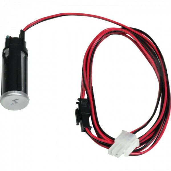

On selvitetty tämä piezo,kaappi on malliltaan RM5380 ja siinä ei ole paristoa painikkeen sisällä vaan on jonkinlainen boxsi ja virta tulee akusta.Boxsi on lähellä palopäätä
Siinä oli kosketuksessa vikaa painikkeessa painettiin sytyspainike pohjaan ja hieman pyöritettiin molempiin suuntiin.

Vaihdoin äsken pariston. Painoin nappia noin 2mm sisään ja kiersin sormilla myötäpäivään, ruuvaria ei tarvinnut.

Tuon varaosanumerolla löytyy tuollainen kuva...se kyllä yhtäkkiä vaikuttaisi vastapäivään aukeavalta.

Tuon ohjeen mukaan olen yrittänyt sitä avata ,ei aukea .Seuraava vaihe on se hajoaa minun käsittelyssä,huoltoon vienti on seuraava vaihe.
