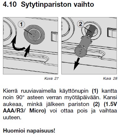

Ei sytytä piezo, olisin vaihtanut pariston painikkeen sisään vaan ei aukea pyöräyttämällä. Olisko kellään neuvoa että sais auki särkemättä?

    Käyttöohjeen sivulla 18 on noin...

    « Vastaus #10 : 30.04.2017 kello on 22:02 »
    Tuon ohjeen mukaan olen yrittänyt sitä avata ,ei aukea .Seuraava vaihe on se hajoaa minun käsittelyssä,huoltoon vienti on seuraava vaihe.

    « Vastaus #14 : 1.05.2017 kello on 11:41 »
    Ohjeet vaihtoon löytyy osoitteesta: https://www.manualslib.com/manual/819597/Dometic-Rm-5310.html?page=16#manual
