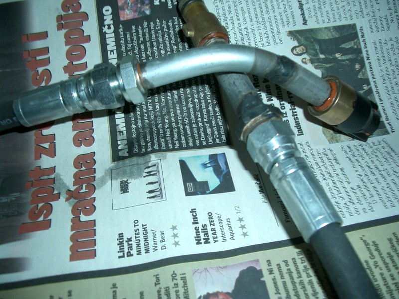

Hieman rekvisiittaa, kaikenlaista ruostesuojausvempel että on tullut vuosien mittaan kehiteltyä
kun kaupallisten valmistajien suunnittelijat eivät koskaan mene auton alle "tuotostensa" kanssa.
Eräs vinkki jota voi käyttää moneen muuhunkin(1).... tuollainen tuli tehtyä kun kyllästyin
painepesurin varren kanssa touhuamiseen.
Olipa juhlavaa suihkutella tuolla auton alla. Tietysti pitää muistaa että tuolla suihkuttaa
silmänräpäyksessä myös naamaansa, ei sovellu hosakoille. Eikä täytä konedirektiivin
vaatimuksia.
  Tarvitaan varajatkovarsi (tai se ainut alkuperäinen), putki väliltä poikki ja TIG:llä 45ast.
kulma suuttimen viereen, hydrauliikkaliike prässää liittimet pienimmälle letkulle mitä löytyy ja
siinä se.
