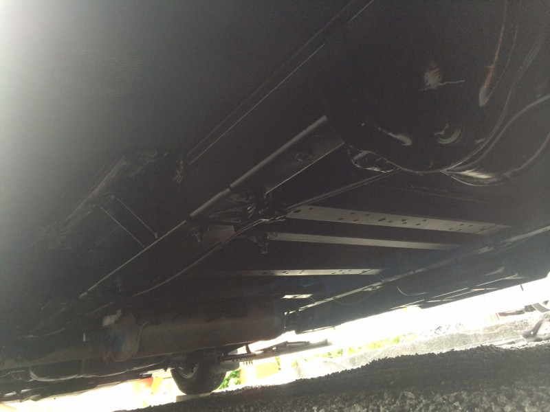

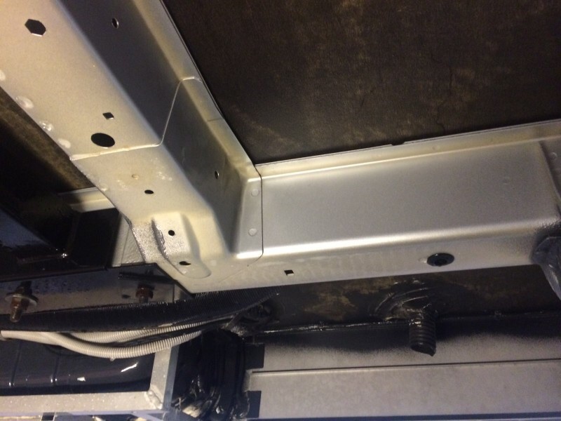

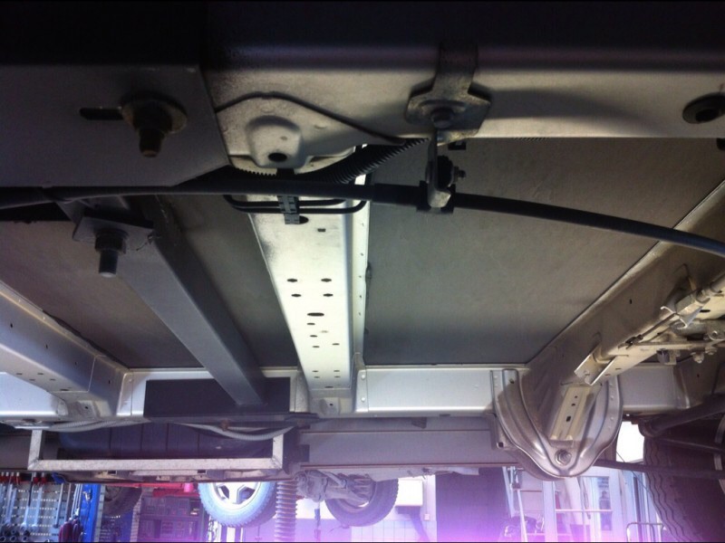

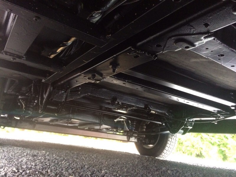

    Toki ruostesuojaus on aina kannattavaa ja ainahan se on parempi jos sen teettää heti kun ostaa auton mutta voi sen teettää myös myöhemmin, tärkeintä että huuhtelee auton pohjaa säännöllisesti.
    Tässä Adria on viiden vuoden ikäinen ja takana oli tuolloin 50000 km joista 7000 km ajettu talvella, nekin kilsat tosin pakkaskeleillä, ei suolasohjossa.
    Seuraavana kesänä 2014, kesäloman lopuksi Adria suojautettiin Finikorin kotelosuoja-aineilla ja massoilla ja lopputuloksena pohja on nyt sitten tällainen.
    Ja lopuksi sivellin itse vielä valtticoloria alustan vesivaneriin kauttaaltaan.

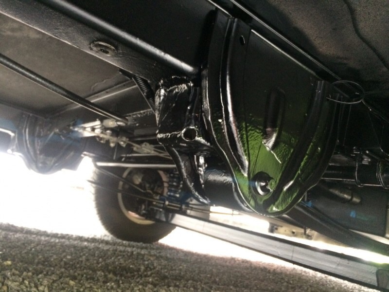

    Tuollaiset kaksi pulikkaa pohjamaalasin ja kilikali kotelomassalla ja alustamassalla käsittelin 19 kuukautta sitten .
    Ja  tällaisiane ovat vieläkin ,pikkusen kiilto vain hävinnyt.
    En sitten tiedä mitä tästä pitäisi ajatella  :-X
    Kun kerran pääsen vaivatta montulle luotan noihinkin aineisiin täysin.
    Kova vaivahan niissä on ja sotkuista hommaa.
