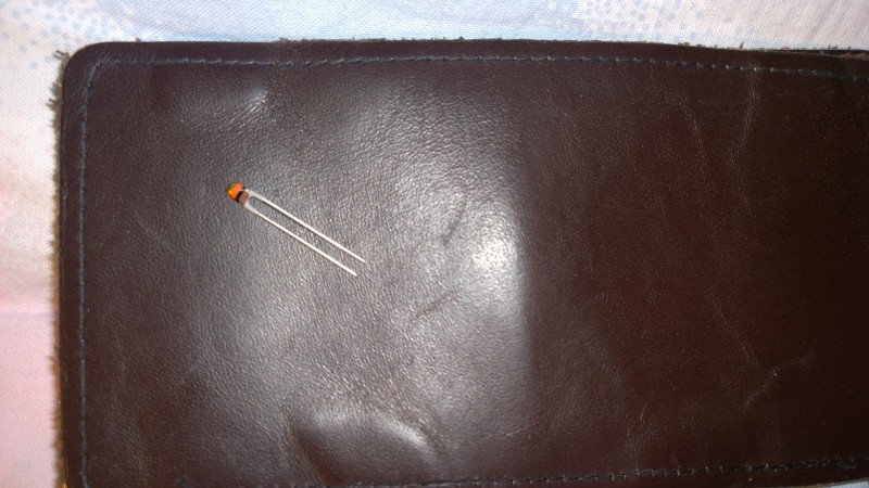

Tässä c3402 etäanturin kuva!
Tuommosen laitoin Fiilikseen nukkumapuolelle ja valintakytkimen. Kytkimellä valitsen kumman mukaan lämpöä säädetään, istuin ryhmän vai nukkumapuolen. Minulla kuitenkin lämmittimenä Primus 2490.  :D

Jos kysymyksessä on c3400 niin ei noi palikat toimi. Pitää olla tälläinen. Jos paneeli on kuvan mukainen niin se on korjattavissa, tai otsikossa on väärä tyyppi.
Onkohan tuohon lipsahtanut vahingossa väärä kuva? Tuo on 3402:n ohjauspaneelin kytkentä.

Säätimessä on kiinteästi juotettu lämpöanturi. Se tässä on rikki.
Juu, asiat kannattaa selittää mahdollisimman yksinkertaisesti että kaikki ymmärtävät. Onko nyt hyvä?

^ Seinässä oleva säätöpaneeli sisältää NTC-vastuksen joka haistelee huoneen lämpötilaa muuttaen ohjauspaneelin ohjausjännitettä. Singaaleista höpöttäminen vai sotkee asiaa entisestään.

Onpas tämä vaikeaa. Ja onhan se kun asioista ei puhuta oikealla nimellä. Säätimessä (Termostaattisäätöpa neeli ohjeen mukaan) ei ole yhtään kopin lämmitykseen vaikuttavaa termostaattia. Virheellisesti yleensä kutsutaan termostaateiksi kaikkia komponentteja jotka reagoivat lämpöön. Säätimessä on kiinteästi juotettu lämpöanturi joka muuttaa signaaliaan lämpötilan mukaan. Se tässä on rikki, kuten huoltofirma oli todennut. Ymmärrettävästi heillä ei varmaankaan ole yksittäistä lämpöanturia jonka vaihtaisivat.
Jos käytetyn anturin tyyppi selviäisi, varmasti oikeanlainen löytyy (eivät paljoa maksa) ja vaihto lienee yksinkertainen toimenpide.
