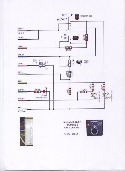

Jos kysymyksessä on c3400 niin ei noi palikat toimi. Pitää olla tälläinen. Jos paneeli on kuvan mukainen niin se on korjattavissa, tai otsikossa on väärä tyyppi.
mielestäni se on juuri samanlainen kuin kuvassa. C3400 malli. missäs/miten  tuon sitten osaisi korjattua?

« Vastaus #13 : 12.10.2016 kello on 16:46 »
omituista etteivät tuolla (http://www.caravanlarvanto.fi/caravan-huolto/) osanneet edes neuvoa muualle huoltoon jos eivät itse osanneet.
osaa yrittivät hommata, mutta osa olikin C3402 malliin ja se ei käy tähän.
tässä juuri haetaankin vinkkiä korjaajasta tai uudesta/käytetystä osasta.
auton omistaja on jo lähiseudut ainakin kysellyt, eikä apua ole löytynyt.
Ota yv:nä yhteyttä niin laitan sen kuntoon.
