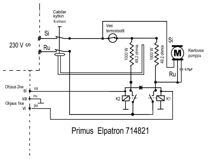

1kW relehän sieltä oli mennyt - ainakin. Mikä tietysti oli odotettavissa, kun kerran ääntä ei kuulunut... Koitin piirilevyltä hyppylangalla ohittaa releen kärjet, niin alkoi kiertovesipumppu pyöriä. Uutta relettä metsästämään siis.
Tämäkään ei tosin selitä sitä, miksi myös kaasulla 230v kv-pumppu tikitti.

Kirjoittanut: mjo33400
« : 15.08.2015 kello on 14:17 »
Tässä patruunan kytkentäkuva.
Kirjoittanut: Rölli
« : 15.08.2015 kello on 11:57 »
tarkista releet sen pelti lootan sisältä, pumpun sähkö tulee 1kw releen kautta
Kirjoittanut: Tunturi
« : 14.08.2015 kello on 23:19 »
1uF konkka laitettu. Tikitys alkoi, kun sähköpatruuna oli ollut noin vartin päällä. Tuon vartin verran hymyilin ja taputin itseäni selkään.
Huomioita, jotka ei välttämättä liity mitenkään tikitykseen, mutta kerrotaan nyt kaikki havaittu:
- Kytkettäessä 2kW päälle, patruunasta kuuluu releen naksaus. 1kW kytkettäessä ei.
- Sähköpatruunan ollessa päällä pumpun päässä olevan kopan alla siniseen ja ruskeaan johtoon ei tule jännitettä (!)
- Kaasulämmittimen lähellä oleva pumppu pyörii lämmittipä sitten kaasulla, 1kW tai 2kW
- Putket lämpiää tasaisesti sähköllä, patruuna ei porise, eikä paisuntasäiliössä pinta nouse -> neste kiertää
Jostain syystä 230V pumpulle ei tule jännitettä. Jaksaisiko 12V kiertovesipumppu pyörittää "kuolleen" 230V kiertovesipumpun siipiä, josta tulee tuo ääni? Jotenkin tuntuu, että tuo ei voi olla ominaisuus, sillä silloinhan joka vaunussa tikittäisi 230V pumppu, kun lämmitetään kaasulla.
Riittää tältä päivältä, nyt petiin.
