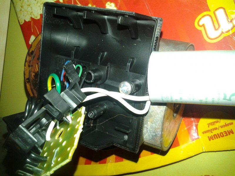

Korjattu on ja asiantuntija tiesi vian melkein, ei ihan ollut se mennyt mutta sen juotos piirikortiin oli osin poikki: Eli kaikki se mitä piti ei mennyt läpi.
Tuo kuvassa alimpana piirikorttiin menevä valkoinen johto. Ja korjauksen teki ja tiesi myös vian sanoa melkein varmaksi eilen kun kävin pumpun kanssa uutta kyselemässä Ventimec nimisessä firmassa vanha varastonhoitaja.
Sanoi noita tulleeen vielä viisi vuotta sitten kohtalaisen paljon vastaan. Ja ikää kaverilla on varmaan yli 65 vuotta.
Eli tosi ammattilainen varastomieheksi, mutta siinä hommassahan noita näkee paljon.
Ja kustannnuksetkin oli kovat eli ostin vanhan hapettuneen ylipaineventtiilin tilalle uuden painemittarin kera, 36 euroa ja itse korjaus maksoi kakun verran paikallisesta leipomosta eli 18 euroa. On tänään pojilla kahvilla hyvät höysteet Ventimecillä.
Mutta poika sanoi eilen saunassa ollessa että vaikka tulisikin kuntoon, niin huommenna kyllä lämmität veden padassa. On kuuleman paljon parempi pestä kun sankosta vettä päälle kaataa.
Eli kiitokset myös palstan asintuntijalle sinne kolvin varteen !
