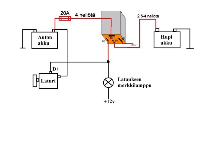

Halvin ratkaisu on vaan laittaa rele. Kaikissa latureissa joissa on ajonaikainen lataus on laturiin laitettu pelkkä rele ajon aikaiseen lataukseen alkuperäisesti.
Tätä kaaviota jo minäkin jotenkin ymmärrän.  :)

Niin sit toimitaan. Taidan vetää alustan kautta ja laittaa erotusreleen starttiakun viereen. Maana toimii auton runko.
Kiitokset vaan.

  Matkailuautossa suora johtoveto, kuten edellä esitetään, on kelpoinen. Boosteri on enemmänkin vaunukäyttöön sopiva.
 4 neliön Kaapelin alkupäänhän minä laittaisin sulakkeen 20A. Sellainen kunnollinen sulakerakenne, jossa sulakkeen päihin ei muodostu ylimenovastusta.
 Tietenkin miinus-Sähkökin jossakin kulkee. Sitä voisi tarkastella miten tuo "maapuoli" hupiakussa on kytketty. Jos menee selkeä paksumpi kaapeli auton peltirunkoon, niin se on ok.

No, vastataan sitten kysymykseen.  :D  Et tarvitse boosteria. Vedät yhden johdon edestä taakse ja laitat siihen erotusreleen. http://www.partco.biz/verkkokauppa/product_info.php?products_id=15488  Sen jälkeen systeemi elää omaa elämäänsä, eikä sinun tarvitse siitä huolehtia.
Yhtä helppoa on vetää 4 neliön kaapeli kuin 1,5 neliötäkin.
