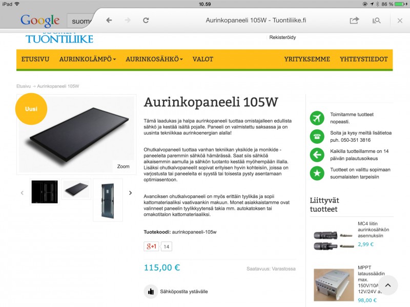

    Vaasasta tilasin tänään tällaisen aurinkokennon ja säätimen, osuiko oikeaan sitä en tiedä jotain uutta tekniikkaa siinä taitaa olla ( ohutkalvo) mitä sitten tarkoittaakaan ?
    Säätimeksi tuli tuo kalliimpi, oli muuten myyjän ehdotus perusteluin :) myöhemmin luin jotain johtojen paksuudesta, ei tarvitse käyttää käynnistyskaapeleit a vaan vähän ohuemmatkin käy :D
    Alkakaahan veivaamaan arvostelua ostoksistani, kyllä kestän negatiivisestikin kirjoitetut viestit, kevättä ja aurinkoa kaipailen.

    Ainakin hinta on ihan kohdallaan jos suomalaisesta liikkeestä on kysymys. Ylensä Suomiliikkeillä tuntuu olevan se >2x Saksahinnat. Mitä maksoi rahdit?
  • Vs: Aurinkokenno kotilon katolle
    « Vastaus #12 : 11.03.2014 kello on 05:50 »
    Sovittiin rahdiksi 20 €.
