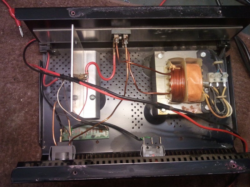

Sain tämmöisen ja pitihän se heti avata kun vanhemmat mallit on olleet mitä sattuu. Sisällä pieni piirilevy, mutta ei hassumpi kokonaisuus. Olin positiivisesti yllättynyt. Tuolla kytkennällä saa vanhoista Einheleistä vielä hyviä.

siin väliss oli yhen näkönen automaatti laturi ilman tota manuaali kytkintä. ite menin ostamaan semmosen niinku pari kaverii,, ei kestäny elektroniikka meni tasasesti rankkuja ja tyristorii.. ei jaksanu sillo perehtyy enempi poistin muutaman kierroksen muuntajasta ja pelkäll tasurill menty sen jälkeen
Tässä kuva sisäpuolelta. Toi tyristori ( KT707 )on melko vahva.

hyvin pitkälti saman näköinen, mutt puuttuu toi kytkin ja piirilevy pienempi

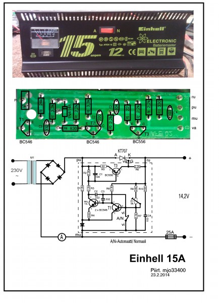

Onkohan tuossa kaaviossa virhe? Piirilevyn kuvassa transistorin t1 kanta näyttäisi menevän trimmerin p1 ja vastuksen r9 väliin.
Olisitpa jaksanut... tuohan vaikuttaa ihan kohtuullisen laadukkalta jos vertaa nykypäivän
kuluttajaelektronii kkaan. Ylijännitesuojausta tuo ilmeisesti kaipasi, pienempi kondensaattori
suurella jännitekestolla sisääntuloon tai varistori,  hieman suurempi muuntajan toisioon.
@mjo33400, muistatko oliko muuntajan johdot juotettu tasasuuntaajaan niin etteivät
 irtoa tinan sulaessa, en saanut kuvasta ihan selvää.
@hapero, näin minäkin sen näen. Ilmeisesti suunnittelija on halunnut että trimmerin
  liu'un kontaktihäiriössä lähtöjännite laskee, turvaominaisuus siis.
Kun vaan ihmiset tajuaisivat että tällaisia vehkeitä ei pidä ensimmäiseksi hävittää vaan
korjata ja tarvittaessa hieman "viimeistellä"
Tuohan pitää tarkistaa kunhan kerkiän. Kun minusta on kysymys niin piirrosvirhe on mahdollista. :D
