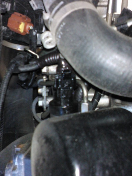

    Jos kuva näkyy niin vuoto on paksun kumiletkun ja ö-suodattimen välissä olevan mustan "liittimen" kohdalla. Lohkölämppärin sisäänmeno?

    kuvasta päätellen, mikä on kyll melkeen arvaamista, vois toi paksun putken lemmari olla löysällä ja valuu putkee pitkin siihe mist tippassee

    Klemmari näyttää kertakiristeiseltä. Jos siinä on tilaa, laita toinen rinnalle, tai kax uutta.
    Joo samaa mieltä.Onko toi lemmari korkannut vai miten tuo kiristetään?Kuvasta en saa oikein selvää.
    Tuli selityskin  ;)

    Paksu putki ei vuoda vaan välissä oleva pienempi musta osa, joka liittyy moottoriin.

    Se musta menee koneeseen suodattimen takana.
