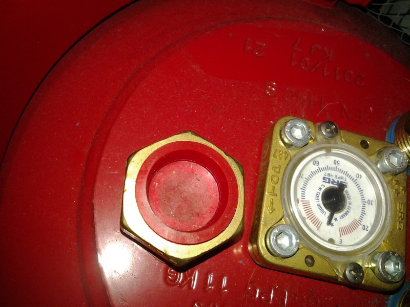

Itselläni on juuri samanlainen ja täyttö manner euroopan puolella on helppoa. Usemmilla moottoriteiden huolto-asemilla on LPG mittarit.
Pullo pitää olla asetusten mukaan kiinnitetty kiinteästi eli esimerkiksi metallipanta pultti kiristyksellä. Muuta sääntöä ei ole.
Suomi voi olla vähän vaikea täytön kannalta kuten se on kaikissa muissa kaasu asioissa lukuun ottamatta vaihtopullo systeemiä.
Mutta kun tekee sopivilla liittimillä letkun ja nostaa pullon josta täyttää tyhjää ylemmäs suutin alaspäin niin sieltä se neste pikku hiljaa valuu alempaan pulloon.
Aikasi kun googlaat tai menet picasa kuva palveluun niin sieltä löytyy kuvat täytöstä sekä suomessa että euroopan puolella.
Ja jos hinta on kahdelle pullolle, niin se on hyvä, sillä näkyvät olevan leimattu 2012. Mutta yhdelle se on kova kun uusi maksaa noin 200 euroa
Ja jos kielet taipuu niin linkissä yksi kauppias belgiasta joka on myynyt myös suomeen noita pulloja.
http://www.vanmeenen.com/LPG-autogas-Vlaanderen/forum/wetgeving/gasfles-wetgeving-vullen.htm

Valmistus vuosi ja kuukausi näkyy. Ensimmäinen katsastus 10 vuoden ikäisenä.
Okei. Yhtiömme kiittää!  Thumb  Merkinnät ovat siis tältä osin vähän sekavia....  Tai ainakin täytyy tutkia noita muita pulloja, onko niissä valmistusajankohta.

Muistaakseni suomalaisissa pulloissa on seuraava tarkistus. Mutta se vuosi onkin maalattuna, ei stanssattuna. Enkä mene katsomaan, onko valmistumispäivää ollenkaan.

Seuraava koeponnistus on merkitty ja maalaamalla. Minullakin oli tyrkyllä vaan muunlaisia kaasupulloja....   :D
