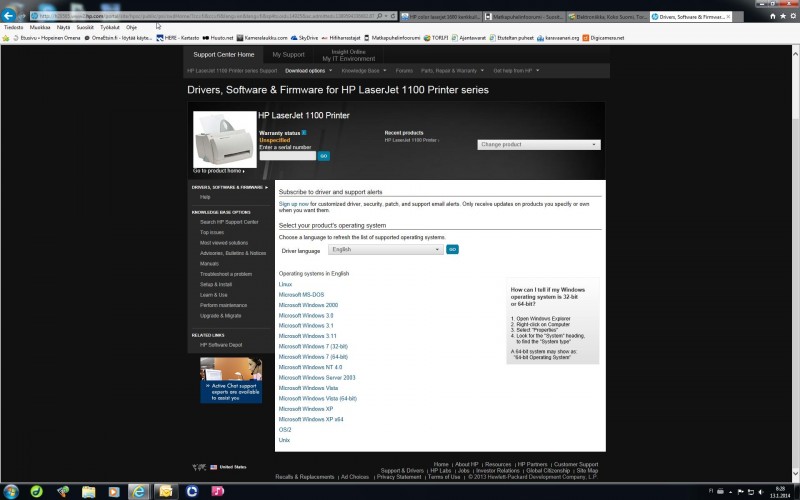

Tuon ajurin saa toimimaan vistan tai 7:n ajurilla. Purkaa sen ajurin johonkin kansioon ja pakkosyöttää ajurin sijainnin.
Perjantaina just laitoin yhteen masinaan vista bisneksen, siihen ei ollut ajureja tehtykään tuohon koneeseen. Hain kamera-ajurin Lenovolta ja Muistikortin lukijan HP:ltä, hyvin rokkas  :D
