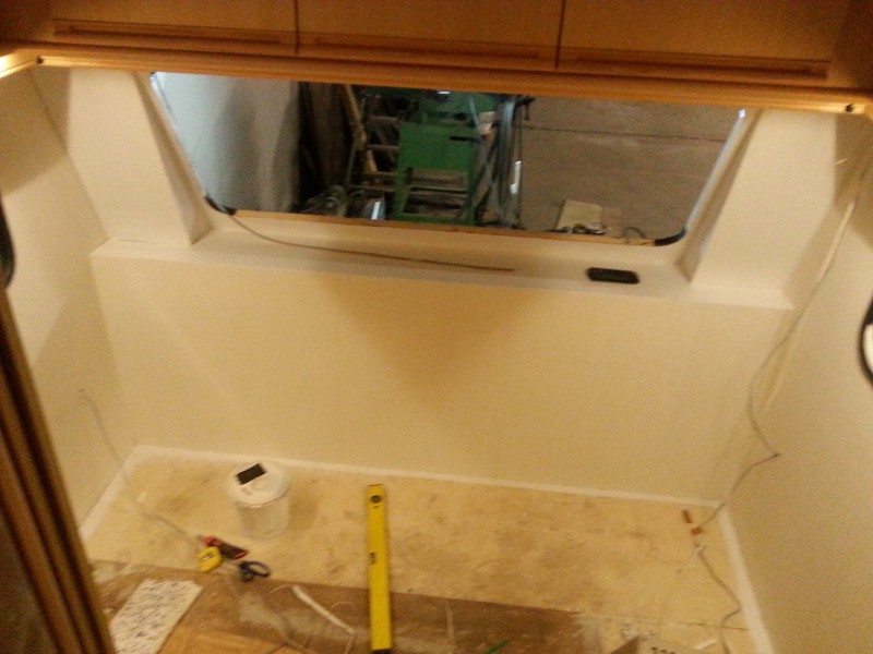

No niin vaunuremppa olis ny siinä mallissa että kosteusvammat korjattu.
Sisätilojen kimppuun seuraavaksi ja nyt onkin jääkaappi ja muut vermeet pois.
Eli kysymys kuuluu onko esim. jääkaapissa tai jossain muussa jotain huollettavaa/vaihdettavaa
mikä kannattais irrallaan tehdä?

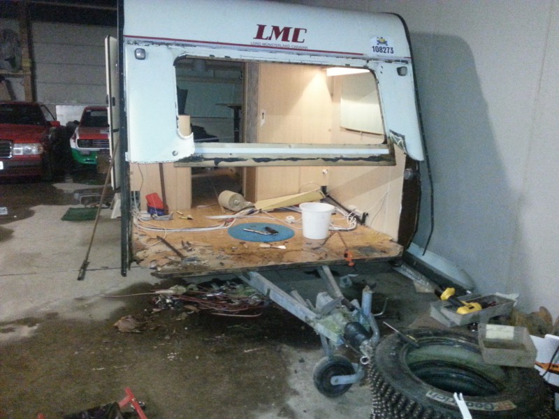

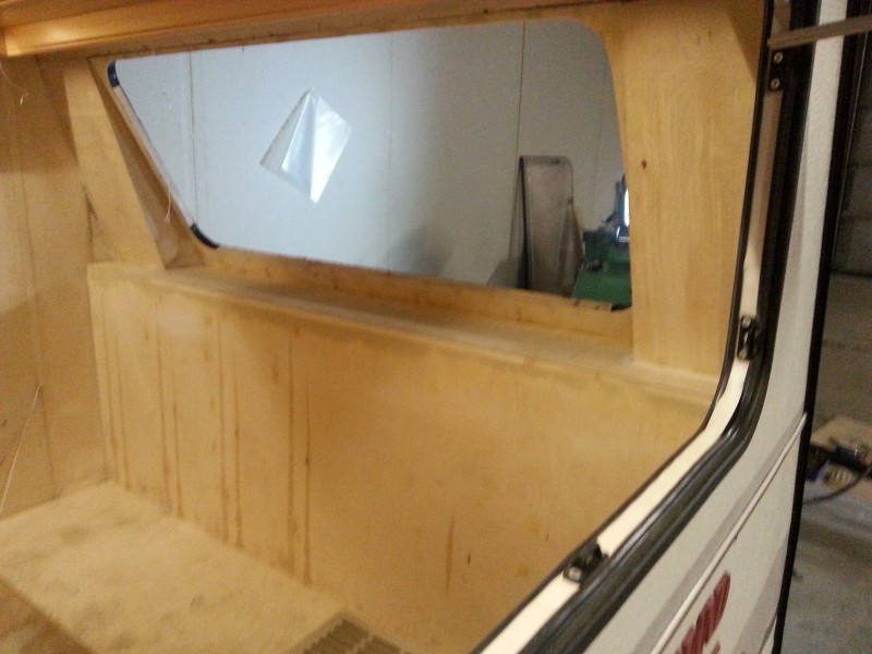

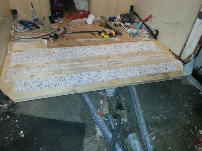

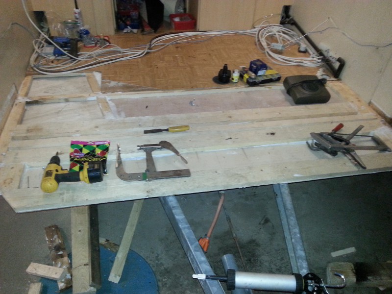

« Vastaus #11 : 31.03.2014 kello on 20:09 »
Nonii tästä lähettiin
  • Viimeksi paikalla:13.04.2015 kello on 17:02
Vs: "Huolto"
« Vastaus #12 : 31.03.2014 kello on 20:24 »

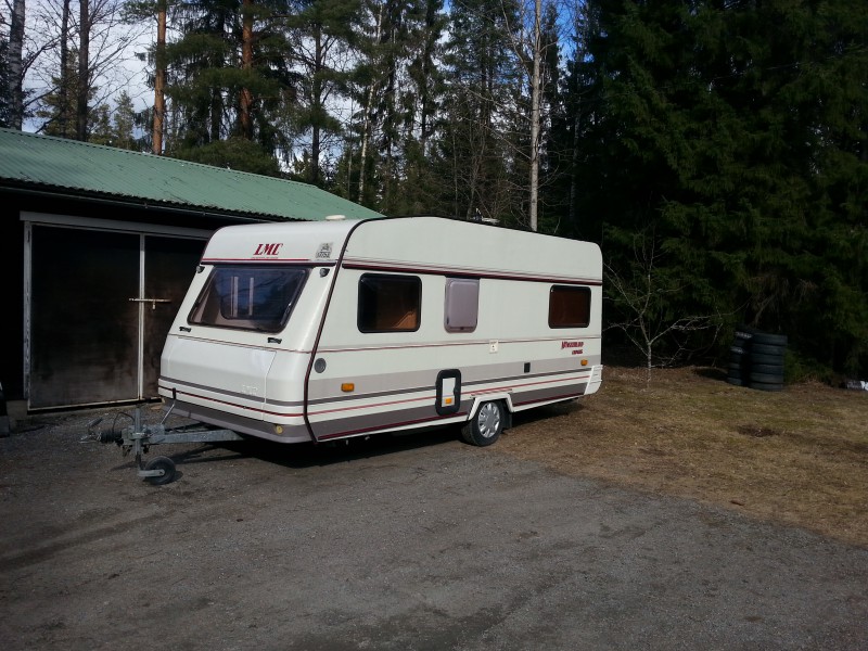

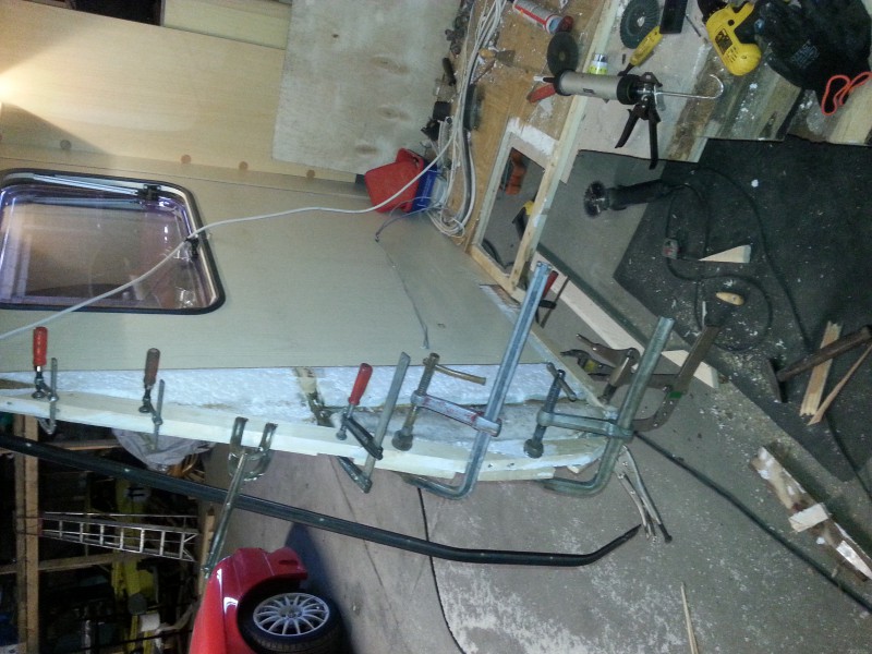

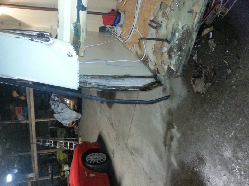

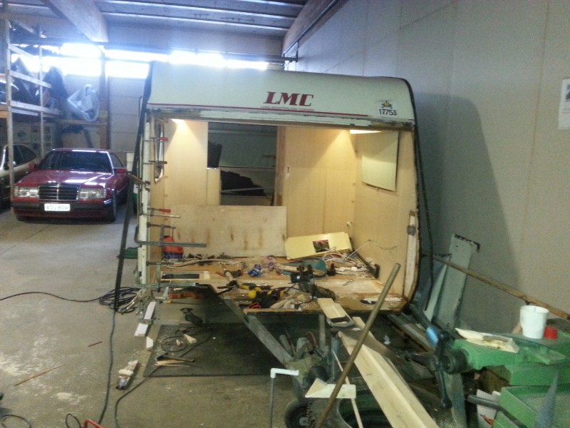

ja talven aikana "huolto"eteni näin
Ja vessakin laitettu uuteen uskoon mutta ei tullu otettua montaakaan kuvaa siitä..
sisältäkin kuvia kun vaan saan siirrettyä.. Thumb

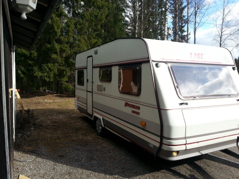

Vs: "Huolto"
« Vastaus #14 : 31.03.2014 kello on 20:33 »
Oli vähän rankka aloitus karavaanielämään, mutta onpahan nyt mitä vetää.
