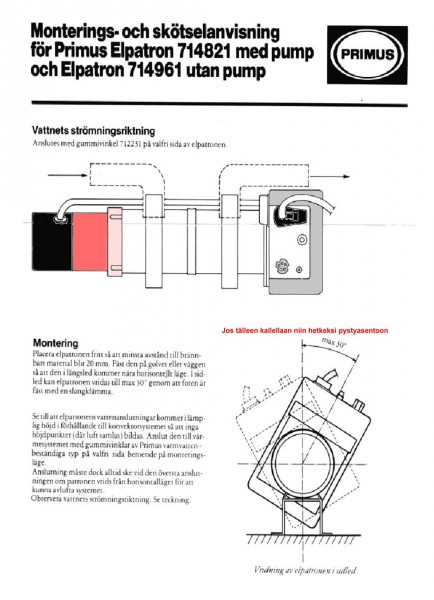

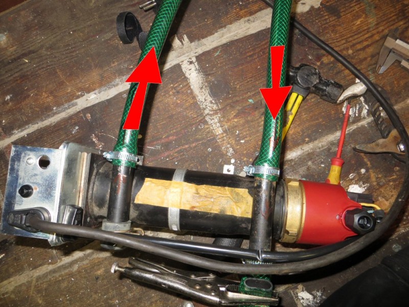

Pitää laittaa patruunalle menevään ja lähtevään kumiletkuihin puristimet. Jos patruunan pumppu on kunnossa niin et kuulu etkä tunne sen pyörimistä. Jos se ei pyöri niin konkan vaihdolla yleensä selviää.

Sähköpatruuna on mallia 714821 ja siihen on yhdistetty kolme letkua? Mithin suuntaan näissä vesi oikein kulkee? Ei voi ymmärtää kolmea liitosta, ks. kuva.
Kun sähkölämmityksen laittaa päälle, patruuna kyllä kohisee ehkä vajaan minuutin ja sitten se hiljenee ja taas kohisee parin minuutin päästä. Onko tuossa joku automaattinen lämpörele Niin ja kun patruuna lämmittää, niin kuvassa oikealla ylhäällä oleva letku kyllä alkaa lämmetä jonkin verran.

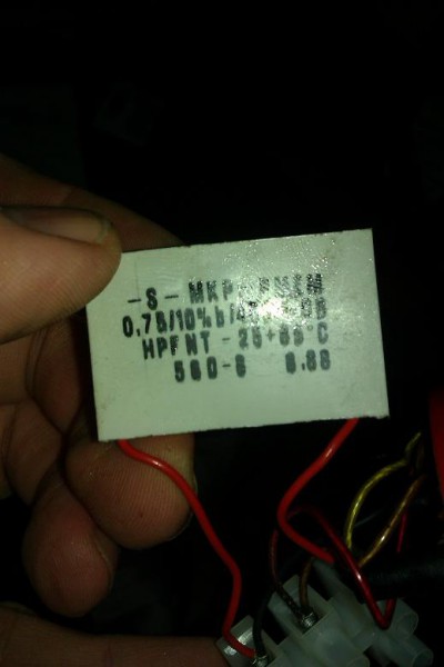

Patruuna on nyt työpöydällä ja kiertovesipumppu on irrotettu. Tommonen konkka sieltä sisältä löytyi.
Mikä tuohon sitten juotetaan tilalle?
Melko erikoinen tuo pumppu, mikä on sen toimintaperiaate? Otin videookin, mutta tiedosto muoto ei ole tänne sallittus (.3gp). Pumpussa on jonkilainen osa, joka pyörii ja heiluu aikalailla valtoimenaan, ilmeisesti näin kuuluukin. Ilmeisesti mitenkään ei voi todeta onko itse pumppu ehjä?

Nyt kun konkka on irti niin mittaa ruuviliitinrimasta käämien arvot, jos löytyy noin 800 ohmia kahdestä käämistä niin konkan vaihdolla pumppu toimii. Laita 1µ/1000V konkka tilalle, niitä löytyy kaupasta. Katkaise vanhan konkan jalat aivan konkan juuresta ja juota uusi tilalle. Laita myös kutistesukat juotosten päälle.

Mittailtiin arvoja ja ei saatu mitään arvoja mistään johdoista. Voiko olla todellakin molemmat käämit poikki vai enkö vaan osaa mitata.
Näyttää entistä todennäköisemmalta uuden pumpun hankinta.

ny veikkaisin mitta virhettä.. aika epätoden näköistä ett molemmat käämit poikki

Nyt oikein sähkömies mittaili ja tulokset oli jossakin 30 000 000 ohmin ja 4 000 000 ohmin välillä.
Taitaa olla pumppu aikalailla sökö.
Jos ei toimivaa kohtuuhintaista löydy, niin kaippa 230v pumppu saa jäädä toimettomaksi ja pumppaaminen hoitukoot 12v pumpulla.

Ei vaan ohjauspaneelin takana on vihreä irtojohto joka kytketään nastaan 4 tai 2. Jotenkin epäilen noita mittauksia. En ole koskaan törmännyt pumppuun jossa on molemmat käämit poikki ja aika paljon noita olen korjaillut.
