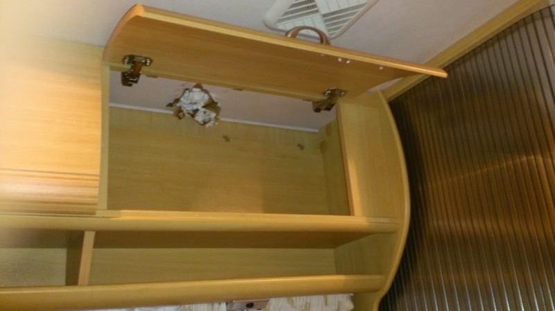

Sitten tutkimaan ja purkamaan: Joku oli aiemminkin tehnyt kulmaan remonttia http://sdrv.ms/1dDhWYf Eipä ollut aiemmin rakenteissa tullut vastaan paneelia http://sdrv.ms/1dDi8Xz
Löytyy mm. muurahaispesä ;D http://sdrv.ms/1dDisFN myöskin märkää eristettä.

Etunurkan purkua.. ja niitä muurahaisia oli ihan riittävästi http://sdrv.ms/1dDjbXx

Muurahaiset olivat vallanneet myös etuseinän http://sdrv.ms/1d8G5rv http://sdrv.ms/195xwwq
Niinpä siihen piti tehdä uusi eriste http://sdrv.ms/195xynS http://sdrv.ms/195xCnI http://sdrv.ms/195xDrK
