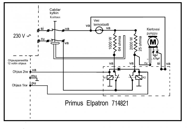

Eli kyseinen sähköpatruuna on irrotettuna pöydällä mutta en saa selkoa toimiiko kiertovesipumppu, miten sen voin todeta?
Uusi konkka ostettu ja sillä murisee samalla lailla kun vanhallakin.
Kun pumppu irti ja antaa sähköä pitäisikö sen pumpun pään pyöriä vai "pumpata"?

Moottorilta tulee neljä johtoa, voiko niistä mitata mottorin toimivuuden? niin voisi varmistaa että moottori on rikki.
Saako uusia moottoreita järki hintaan mistään.

Sieltä missä moottorijohdot on löytyy ruuviliitinrima ja kondensaattori. Kondensaattori on ilmeisesti viallinen ja sen takia moottori ei pyöri. Konkan arvo on 0,75µF/ 400V.

Tosiaan samalla lailla murisee uudella ja vanhalla konkalla.
Mittailin moottorille meneviä johtoja:
Moottorille menee  musta, ruskea, punainen ja keltainen.
Mittasi kaikki toisiaan vasten ja ainoastaan ruskea-musta johdosta tuli 690 Ohm
muista ei mitään... eli varmaan paskana moottori???

toinen käämihän sieltä on poikki,harvinaista mutt ei toki mahotonta.. ei ku pumpun metästykseen. ja kun niihi sähkopatruunoihi  ei saa uusia vastuksia ni luulisi olevan jossain ehjiä käytettyjä pumppujakin...

Niinpä olikin sanonut, mutta minä kuumeisena en nähnyt. :-[ Käämihän siellä poikki on, aika harvinainen vika, joitakin on minullakin ollut.
