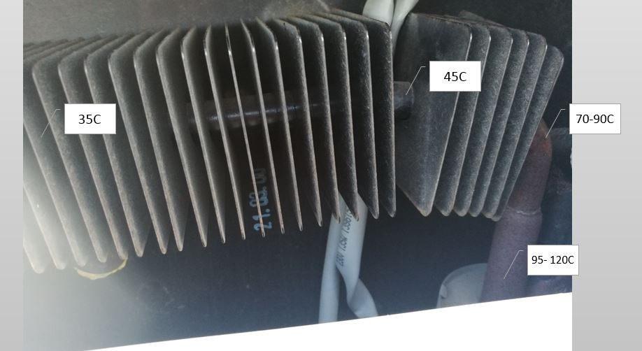

Paljonkohan lämmöt pitäisi olla tuolla takana kun jääkaappi kunnossa. Nuo lämmöt mitattu halvalla infrapunamittarilla .
2,5h ollut tuossa vaiheessa päällä täysin lämpimästä (ulkolämpö 30c. Pakastin +10c, jääkaappi 26c)
Tämä olikin hyvä kuva  Thumb
Toivottavasti joku osaa vastata tähän.
Ei eiliset putsailut auttaneet:
-2.4 pakastinlokerossa, +16.5 jääkaapissa. 18h päällä.
Takana lämmöt samoissa kuin eilen (ritilät ja niiden kehykset olleet irti nyt)
Otan kohta tuon kerran vielä auki...

« Vastaus #594 : 4.08.2018 kello on 13:16 »
Käytin polttimen ja suuttimen irti. Suutin ja poltin kuin uusia. Putkesta tuli semmoista mustaa murua vaikka kuinka paljon. Suihkuttelin paineilmapullon kanssa ja käytin pikkuisen kaasuhanaa auki että sain enimmät pois. Nyt vaikuttaisi liekin koko ainakin aivan erilaiselta. Seurataan.
Pakastelokerossa oli 5 astetta kun laitoin päälle uudelleen. Nyt on 0:n tienoilla (40min).
Lämmöt: 95-120 vaihtunut jopa lähelle 150astetta.
70-90astetta ennen nyt 90-100
55 astetta missä ennen oli 45.
Suodatin kaasulinjassa olisi poikaa.
  • Viimeksi paikalla: 6.10.2026 kello on 20:04

Ärsyttävän hidas tuo on: nyt pakastin - 7.3, jääkaappi +14.9
Käänsin tehoasetuksen 3->4 ja laitoin yläritilään puhaltimen puhaltamaan ulospäin (nuo jäähdytysrimat jäähtyivät totaalisesti Ainoastaan ihan alkupäässä on n. 40.
