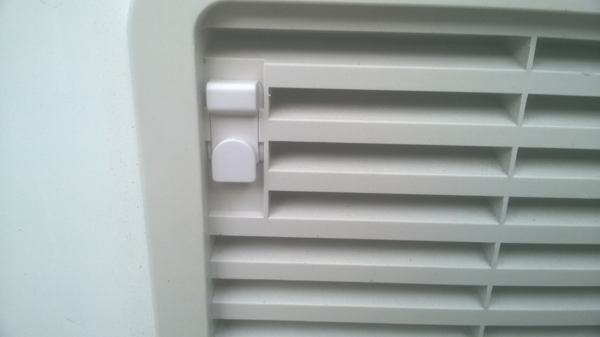

Aihetta liipaten. Miten tuo jääkaapin ritilä aukeaa?
  • Viimeksi paikalla: 6.10.2026 kello on 20:04
Vs: Tuulettimen asennus jääkaapin taakse.
« Vastaus #582 : 31.07.2018 kello on 21:21 »
Liu-uttamalla liparetta ylöspäin luulisin.
  • Viimeksi paikalla: 4.10.2026 kello on 09:19
« Vastaus #583 : 31.07.2018 kello on 21:28 »
Juuri niin esim. leveä talttapää ruuvimeisseliä apuna käyttäen. Lattapää lipareen  alareunaan ja siitä ylöspäin liukuu voi olla aika jäykkä. Thumb
  • Viimeksi paikalla:tänään kello 09:19
« Vastaus #584 : 31.07.2018 kello on 21:49 »
Huomenna kokeiluun. Kiitos!
