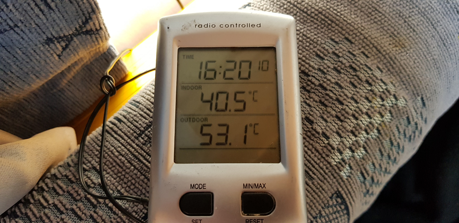

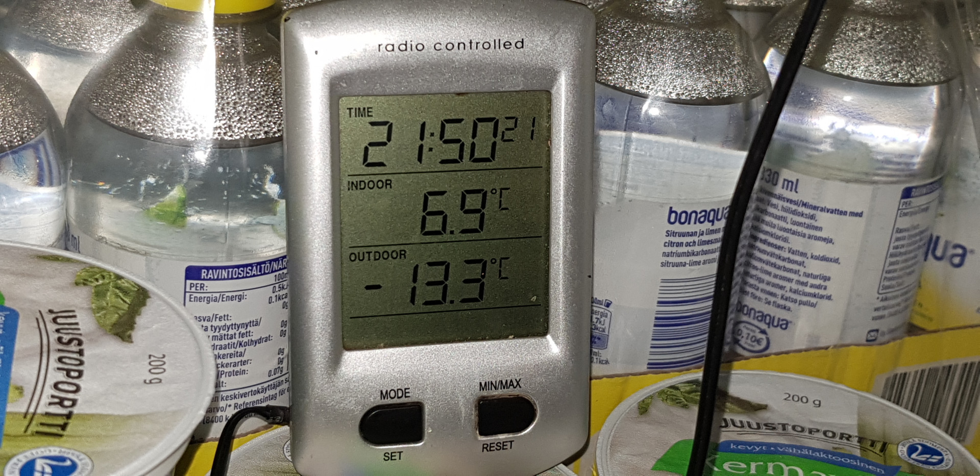

Laitetaanpas jääkaappi päälle ja sähkölle ja mittari sisälle. Ja ladataan huomista reissua varten. Katsotaan mikä on illalla lämpötila. Nyt vaunussa 40 astetta ja aurinkokin paistaa sopivasti koko kylkeen.  8)
Hyvin jäähtyy.  Saa täyttää.
Vs: Tuulettimen asennus jääkaapin taakse.
« Vastaus #561 : 26.07.2018 kello on 22:03 »
6,9 sopiva kaljalle. Entäs sapuskat.  ::)

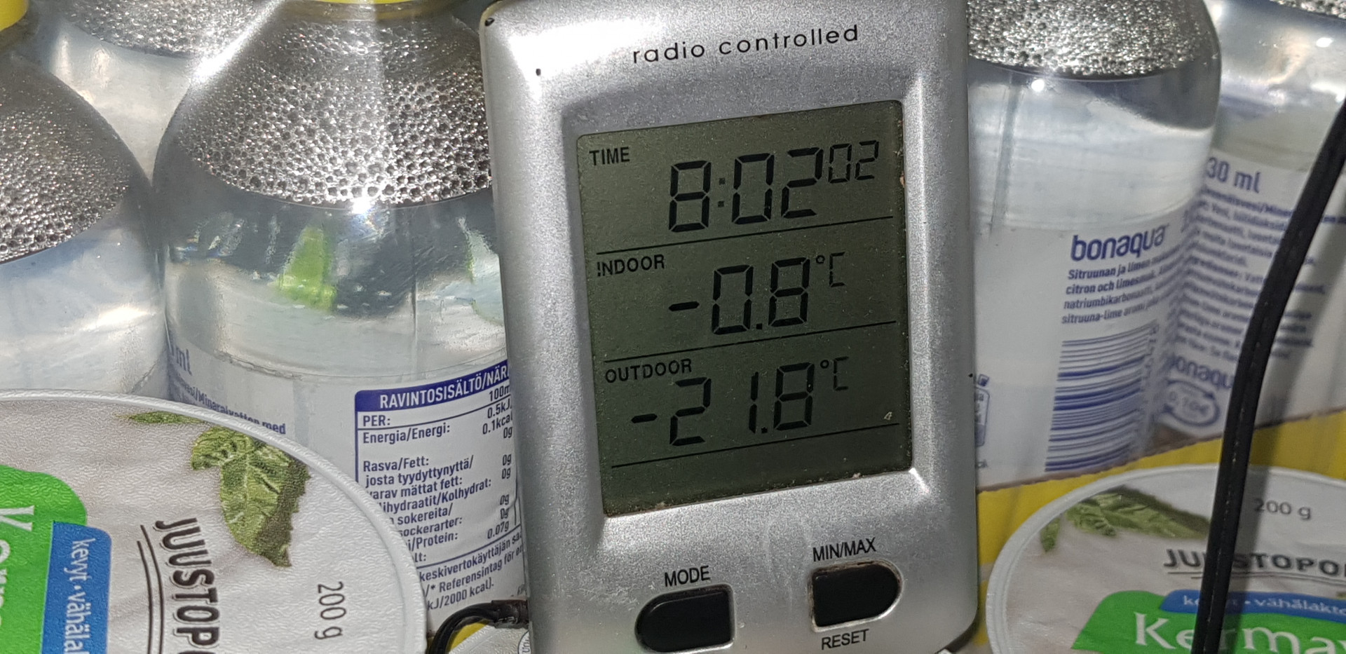

Hyvin oli kaappi yöllä kylmennyt -0.8 astetta.
Hyvä laittaa ruuat kaappiin. Joka tapauksessa se lämpenee kun sitä aletaan availemaan
