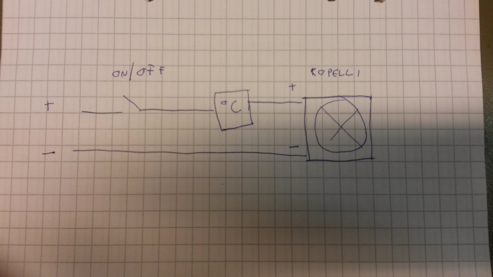

Toistetaanpa nyt alkuperäiset kysymykseni, sillä viestejä tuntuu pukkaavan melkoisesti ja kaikenlaista juupas-eipästelyä oli heti ilma sakeanaan, mutta kukaan ei välitä vastata kysymyksiini...
Olen kyllä jo lukenut monia kymmeniä viestejä tämän aiheen tiimoilta, joten en kaipaa nyt yhtään enempää viisastelua siitä missä asennossa Dometicin lisätuulettimen siipien pitäisi olla varjon puolella tms. Haluan vain kytkentäkaavioita ja komponenttien tarkkoja tyyppimerkintöjä. Flektin olen jo hankkinut.
- minkälaisia potikoita olette käyttäneet? Komponenttien tyyppimerkintöjä tai edes tyyppejä, ja kytkentäkaavioita, kiitos!
- mitä termostaattia olette käyttäneet? mihin termari kannattaisi MobiLife / Soliferin tapauksessa asentaa ja mikä lämpötila-arvo toimii parhaiten? termostaattivalikoi maa löytyy Partcolta: https://www.partco.fi/fi/1318-termostaatit

Ei kai +/- johtoihin mitään kaaviota tartte.
Kierrättää toisen pihan termarinapin läpi mikä sijoitettu kuumaan kohtaan jäähdytinelementiss ä.
Katkaisijan voi laittaa muttei se sitäkään tarvitse kun on nappi.
Jos säädön haluaa niin vaikka Antec:n 3-asentoisella kytkimellä varustettu äänetön propelli. Ei halvin mutta ei kai se ole muutamasta eurosta kiinni?
https://www.verkkokauppa.com/fi/product/48745/dcfmq/Antec-TrueQuiet-120-kotelotuuletin-120-mm

Sitähän voisi lähteä liikkeelle ihan yksinkertaisesta versiosta. Termostaatinkin voisi alkuun vaikka jättää pois ja laittaa pelkän katkaisijan, helppo on sitten jälkeenpäin parannella. Sulake PITÄÄ laittaa sitten vielä heti ensimmäiseksi plussajohtoon ja siitä sitten katkaisimelle.

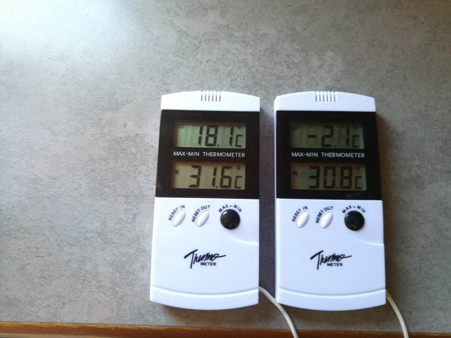

Ei toi kaasulla oikein hyvä ole, toinen pakastin, toinen jääkaappi:
Tämä niin että on ollut ilman ritilöitä kokonaan. Nyt laitoin alaritilään puhaltimen, pitää katsoa paraneeko yhtään.

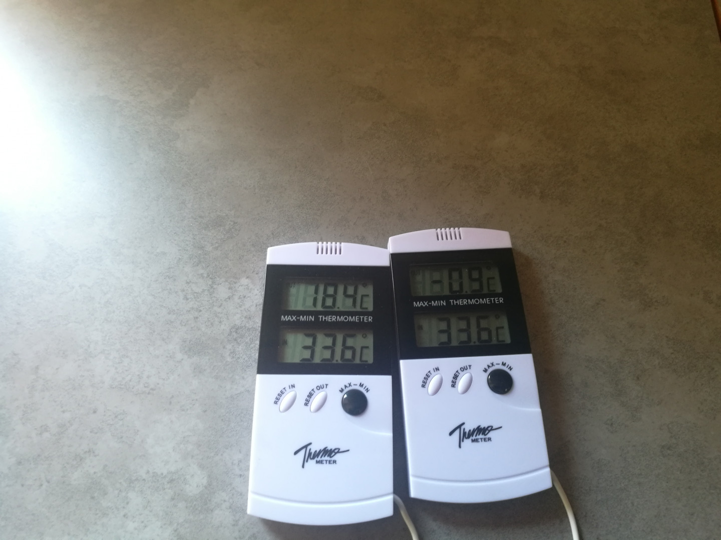

Laitoin ihan täältä löytyneiden ohjeiden mukaisesti perheyrityksestä löytyneen thetfordin setin, eli puhaltimen ja thermoreleen ja laitoin sisäpuolelle vielä katkaisijan. Vaikutus melko dramaattinen ja näillä 30C lämmöillä kelpo testialusta. Verkkovirtapuolella hanat kaakkoon, mittari sekä electroluxin pakkaslokeroon, että jääkaapin pohjalle. Pakkaslokero -19, jääkaappi 4 C. Puhallin päälle ja mkolme tuntia ja pakkaslokero edelleen -19 mutta jääkaappi -4. Hieman alle puolella teholla se 4 C. Kaasupuolella sama vaikutus. Suosittelen lämpimästi, pieni homma ja kustannukset (n.50 €) ja tehoja löytyy.

Asiallinen hyvä testi varma näyttö laite asennus hyödystä. Thumb
