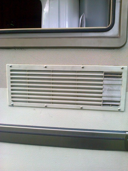

Olenkohan jo kertonut, että näin helteellä on kätevä ottaa ne ritilät pois kokonaan
Tiedä siitä kätevyydestä  ??? omassa ainakin on 8 kpl ristipääruuveja per ritilä, niin ei noita ainakaan tee mieli helteillä irrotella  Thumbd helpompi on painaa napista lähes äänettömät potkurit kierrättämään ilmaa  Thumb
  • Viimeksi paikalla:tänään kello 14:34
Vs: Tuulettimen asennus jääkaapin taakse.
« Vastaus #406 : 1.08.2014 kello on 21:42 »
Minkähänlainen ritilä sulla olikaan?? Tarvittaessa molemmat ritilät lähtevät yhdellä ruuvilla, jota kierretään neljännes kierrosta. Jonkinlainen kehys jää seinään.
Niin ja Porin 30-asteen helteessä riitti yläritilän poisto.
Ei ainakaan tosta lähde  Thumbd on ihan yhtä puuta

Sorry ja anteeksi!
Mulla oli se alaritiläkin yhdellä ruuvilla, mahtoi olla vielä helposti kolikkomallisella.
Aina ei ymmärrä muita karavaanariystäviä, vaikka näitä vehkeitä on ollut monenmallisia.  :)

Kannattaa muuten ruuvata ainakin kertaalleen auki nuo useammatkin ruuvit ja putsata sieltä pois rojut
Hymerissä on kaksi peukalolla painettavaa 'klipsiä'/luukku.  Turhankin helppoa.

Sorry ja anteeksi!
m
Ei kannata anteeks pyydellä  ::) minä kun kuvittelin et noi on aina kunnolla ruuvattu kiinni  ???
Tuota samankokoista kehystä saa kaksiosaisena. Eli kehys autoon kahdeksalla ruuvilla ja irrotettava säleikkö ja siihen säleikköön saa vielä pakkassuojamuovin
