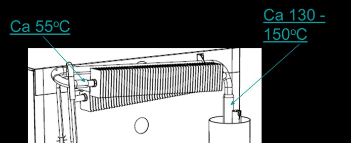

Hobbyn maajantuojaan olin yhteydessä jääkaappiongelmasta ((ei kylmene kunnolla) +8 - 14C) ja sieltä tuli vastausta:
"Polttimen puolella, ennen ripoja tulisi lämpötilan olla 130-150 astetta, ja ripojen jälkeen sen tulisi olla noin 55 astetta.
Silloin Absorptio toimii ihanteellisesti.
Kaapin kylmeneminen kestää minimissään 4 tuntia. Edellyttäen ettei ovea aukaista kertaakaan.
Ensimmäisenä kannattaa kokeilla toisella energialla: Jos ei kylmene kaasulla, kokeile 230V.
Ylivoimaisesti yleisin vika on roska kaasupolttimessa. Silloin pitäisi kylmetä 230V:lla. Jos ei kylmene kummallakaan,
on todennäköisin vika rikkoutunut termostaatti.
Jos polttimen puhdistus ei auta, kannattaa ottaa yhteys Dometic huoltoon."
