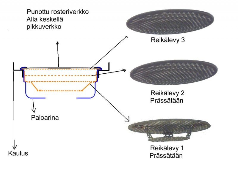

Porasin ja mirklasin. Ylin tiheä verkko on ehyt ja sen alla oli neliön muotoinen pala samaatiheää verkkoa
ja alin verkko on ehjä.
Vs: AQUAFLEX paloarina
« Vastaus #5 : 28.12.2013 kello on 23:24 »
Kaikki reikälevyt vaihtoon. Rosteriverkko on yleensä ehjä, se kangasverkko.

Tässä vielä kuva palopesän rakenteesta.

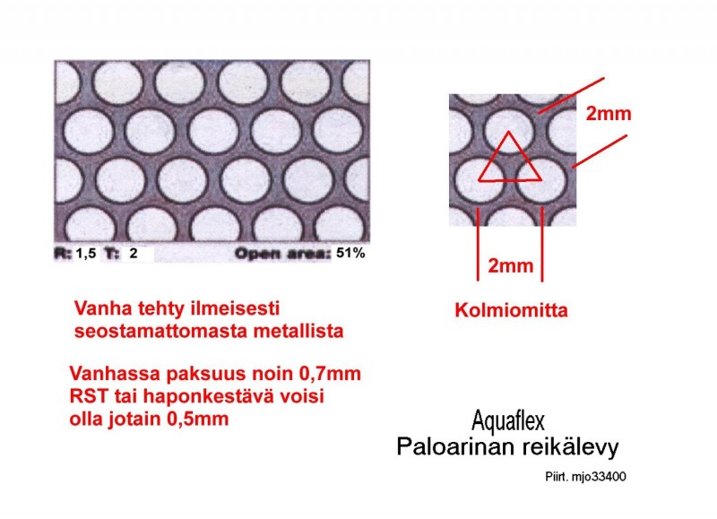

Millaisia reikälevyjä teetätit?
  • Viimeksi paikalla:23.12.2016 kello on 09:26
« Vastaus #12 : 11.01.2014 kello on 14:14 »
0,5 paksua 1,5mm reijällä T mitta 2mm
« Vastaus #13 : 11.01.2014 kello on 14:41 »
Mitä noi tulee maksamaan?
