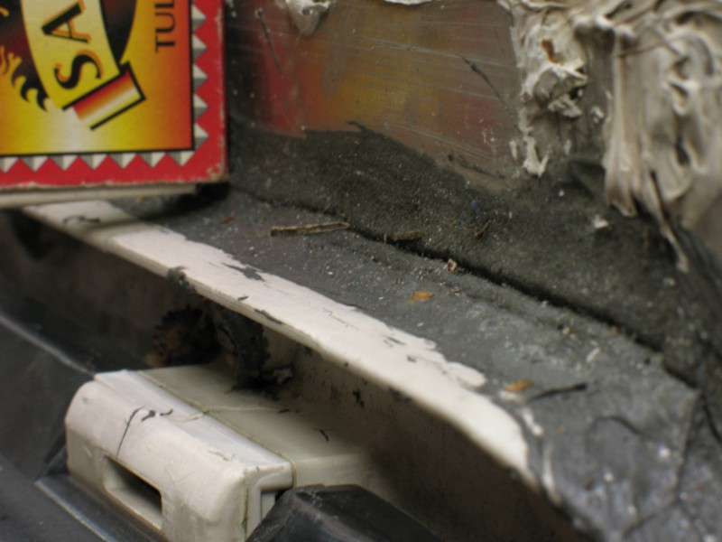

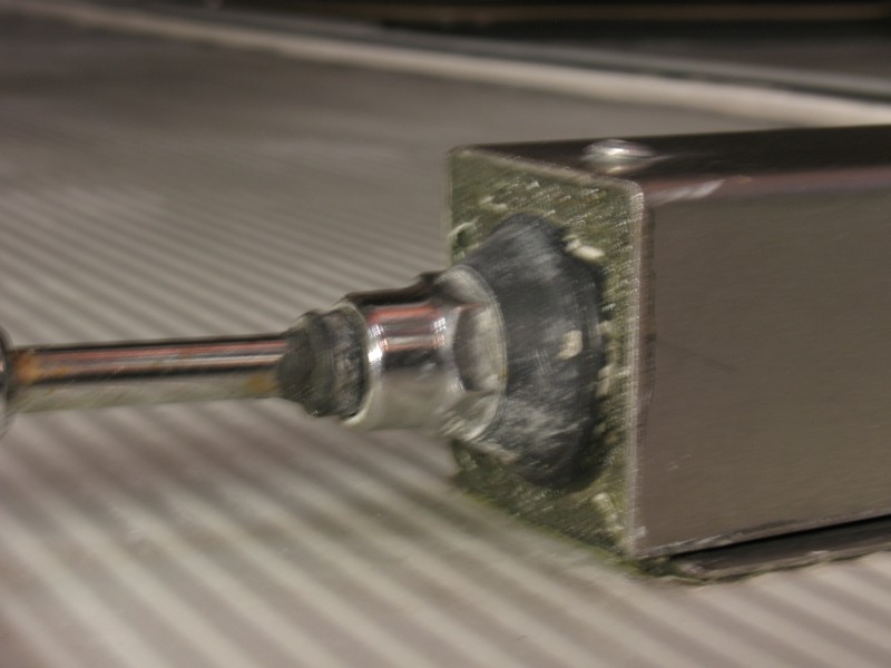

No bostikki sitten butyylina toimii.
   Teollisissakin tuotteissa valmistuserät varmaan poikkeaa toisistaan?
   Tursusi kattoluukun asennuksessa pari vuotta sitten Bostikin dytymassaa turhan reilusti ulos, kovin oli kovaksi mennyt. :(
  Kuuusi vuotta vanha Sika tuntuu paljon pehmemmältä. :D
  Minulle tuntemattomasta syystä kuvat "pyörtyivät" matkalla Picasasta tänne?
