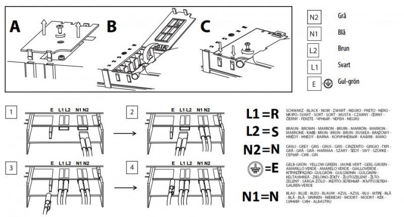

Ostin tässä jokuaika sitten Gigantista (ilmeisesti Ruotsin kautta "uitetun") liesitason. Kytkentäohjeet mitkä tuli mukana oli sen verran kummalliset että sähköalan opiskelijana piti kysyä oikein opettajilta että miten he kytkisivät tason verkkoon. Eivät osanneet sanoa oikein juuta eikä jaata. Whirlpoolin asiakastuki ei osannut auttaa (eivät halunneet kommentoida mitenkään koko kytkentää) ja Gigantista en saanut vastausta.
Kysymys kuuluukin nyt miten sinä kytkisit tason talon verkkoon kun ohjeessa oleva kuva on allaolevan kaltainen.

Eiks se ole siinä selkeästi, on vain piuha kerrallaan kuvattu ensin 1 sitten 2 sitten 3 , niitä tulevia johtoja on vain turhan monta väriä, ota oman maan värit mieleesi ja kytke niin, eihän kolmeen nastaan enempää niitä saa tekemälläkään.

Eikös suomessa ole 3 kappaletta L-piuohoja ja yksi N-piuha? Suosittelisin kyllä sähköasentajan tilaamista, koska tuo näyttää hieman normaalista poikkeavalta.

Sehän riippuu kytketäänkö se 3-vaiheeseeen vai yhteen tuo "kuumien lukumäärä" , yleensä näissä ollut molemmat mallit tarjolla, ainakin normiliesissä. kohta tänne herää alanmiehet ja naiset . sitten tulee ohjeet.

EU-liesi, siinä on vain KAKSI vaihejohdinta, kolmas jää sulla ylimääräiseksi.
Joissakin on piilossa kytkentälaatta, jossa vehkeen voi muuttaa 3-vaiheiseksi mutta ei välttämättä...

Jos ei löydy tuota 3~ kytkentää (L1,L2,L3;N;PE).. loput ohjeesta(?), niin sitten 2~..
Ja jos ei löydy nykyisen liitäntäkaapelilles i hellan päässä vapaata liitintä vaiheelle L3, kaapeli täytyy vaihtaa --> VSK-B 4x2.5S kumikaapeliksi.

Kiitos kaikille osallistuneille. Tulimme juurikin siihen loppupäätelmään meidän vastuuopettajan kanssa että L1 tulee ruskee, L2 musta, N1 sininen ja N2 harmaa ja liesirasialla pitää harmaa jättää joko kytkemättä tai laittaa 0-liittiimeen sinisen kanssa ja kyllä, VSKB 5 x 2,5m2:n vaihdan tuon mukana tulleen 5 x 1,5m2 muovikaapelin tilalle. 3-vaiheesta otan erillisuunille syötön.
Ja tähdennän vielä että olen tosiaan sähköalan opiskelija tällähetkellä ja teen nämä kytkennät opettajan luvalla että omin luvin näitä en tee.

Saa jos teippaa sen sinisellä :) ja pitääkin tässä tapauksessa teipata...

Tulimme juurikin siihen loppupäätelmään meidän vastuuopettajan kanssa että L1 tulee ruskee, L2 musta, N1 sininen ja N2 0-liittiimeen sinisen kanssa ja kyllä, VSKB 5 x 2,5m2:n vaihdan tuon mukana tulleen 5 x 1,5m2 muovikaapelin tilalle. 3-vaiheesta otan erillisuunille syötön.
Juuri samaan päätelmään tulin itsekin + Ke-Vi tuohon E-napaan Thumb

Näin ajattelin itsekkin että kaksi vaihetta liedelle ja kolmas uunia varten. Oliko N1 ja N2 samassa paketissa vai erillään toisistaan, oisko N1 L1:n nolla ja L2:n toinenpää sitten N2
