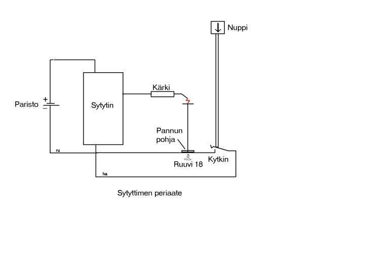

Johan se aiemmin mainittiin. Tässä kuitenkin kytkentä. Tarkista se ruuvi jonka alle johto menee palopesän alla.

Kiitokset MJO33400 selvästä kuvasta, noin sen oletinkin olevan.
