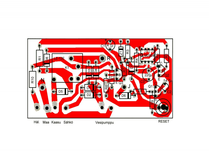

Ei juotosten tarkistus mitään auta jos komponentit on viallisia. Vaihdä piirilevyn kolme konkkaa. Jos kaasuventtiili vetää niin vika on poksissa, jollei mene häiriölle alle 2min.

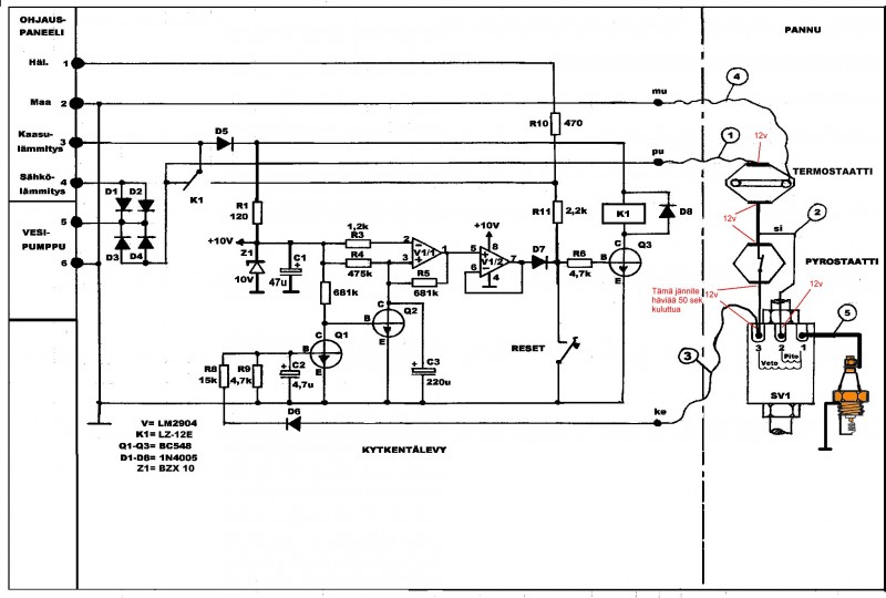

oisko missään kytkentä kaavaa vielä ni vois ettiä konkat valmiiks :)  :)
Tässähän tämä. Thumb
  • Viimeksi paikalla:25.06.2021 kello on 08:41
  • solifer 89 540 dl primus 2470
Vs: primus 2470 päästää kaasut ja vikavalo ei syty toisinaan
« Vastaus #7 : 28.11.2013 kello on 21:34 »
kiitoksia  paljo Thumb konkat vaihdettu vastukset ja diodit mitattu kaikki ehjiä sama vika edellee  :(

tässä pari päivää nyt seurannut ja näyttäs siltä et kondensaattorien vaihdon jälkeen kaasu katkeaa  Thumb nyt ei jätä enää päälle  Thumb
mut toi kolmion sisällä oleva vika valo ei syty vaikka laittaa kaasun kiinni kokonaan. oisko neuvoja konsteja tähän vikaan vielä paremmin johdot meneee sisältä suoraan pannun kylkeen ilman mitään liitoksia ja onks tietoa noista sisällä olevan yksin navoista mitä jännitteita pitäs lähteä ?

mitäs tohon siniseen johtoon pitäs tulla pannulta tai mitä siitä pitäs mennä pannulle  (jännite) vika tilassa ja normaalisti  :-X

Ohjauspaneelin nastaan 7 (häl.) tulee poksilta noin 7 volttia, mutta ei tule jos ei poksi toimi. Mittaa 220µF:n konkka, että lataantuu.
