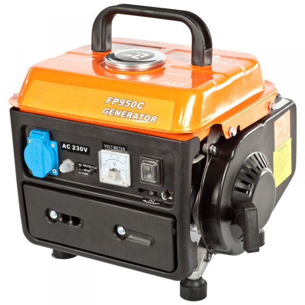

Tämmösestähän tässä lienee kyse, näppärän kokonenhan tuo on, mutta onko kenelläkään käyttökokemuksia. Omat kokemukset 2T aggresta sen verta huonot (Valmet, Igor ja Robin) En välttämäti itse tuollaiselle kauheasti luottoja laittaisi entisien kokemusten perusteella.

 Thumb Justiinsa Jameksen kuvan agrikaatti on,haisee ja ääntäkin on .
Halpa ja hyvä on harvoin samassa.

tutuill ja itelläki o tommosii, tuurissaan ollu mikä on toimiva vekotin, sitt jos sattuu se toimiva ni 90 rosenttisesti joutu laittaan popniitin ryyppyläpän reikään jott saa sen oikeesti pakkasella käyntiin (-20).. semmonen palvali kaks talvee kiirunassa, kaks autoo aamuu iltaa roikass kaks tuntii eli noin kaheksan kuukautta jokapäivä neljätuntii.. oli käytetty alottaessa ja ehjänä lähti kaverin matkaan ku hommat loppu..
