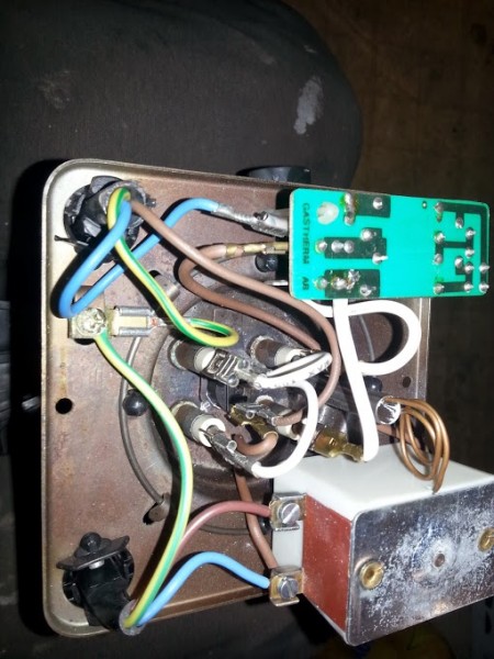

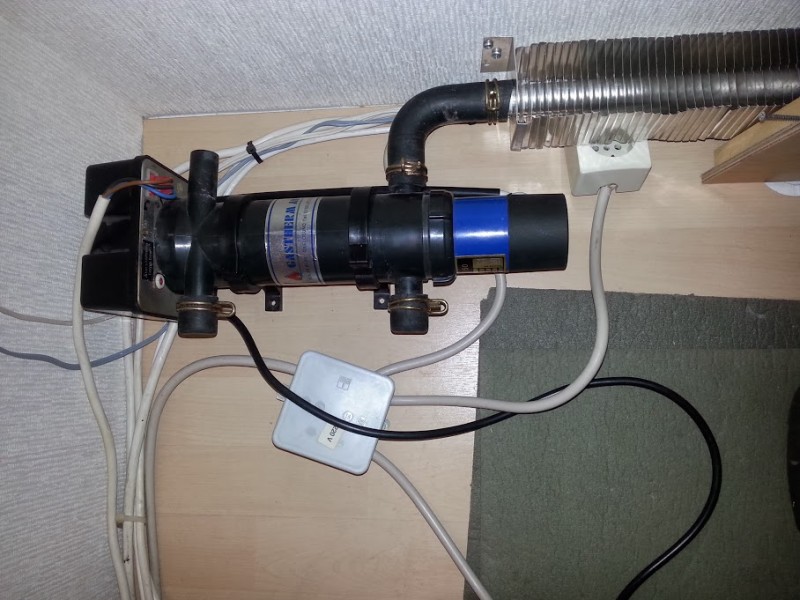

Pumppu ei voi Primus patruunassa pyöriä ellei 1kw:n rele ole palanut kiinniasentoon. Ota kuva patruunasta niin nähdään mikä patruuna on kysymyksessä. Olihan siellä kuva mutta tosta ei näe niitä asioita joita minä haluaisin, saatko kuvaa isompana?
Tulkihinko tuota kuvaa väärin, vai oliko tossa pumppu kytketty jatkuvaan virtaan eikä 1kW nastaan.. en jaksanu lähtee ulos tarkastaan tota levyn kytkentää ja ei iha ukoo varmaksii muista..
Vs: Sähköpatruuna
« Vastaus #11 : 13.01.2014 kello on 21:16 »
Sininen johto pitää siirtää vapaaseen abikoon. Jatkuva jännite on nyt päällä.

Jep. Ja kiitos tästä. Thumb
Jos jossain vaiheessa olisi mahd. saada sitä kytkentäkaavioo niin olis hyvä(sitten kun on aikaa)

Hittojako se pistorasia tekee siellä patterin alla??   :o
  • Viimeksi paikalla:13.04.2015 kello on 17:02
Vs: Sähköpatruuna
« Vastaus #14 : 14.01.2014 kello on 21:07 »
Ei ole enään tossa kohtaa kun oon tehny kaikki uudestaan tonne etupäähän.
Eikä muuten ollut patterin alla,kuva varmaan hämää. ;D
