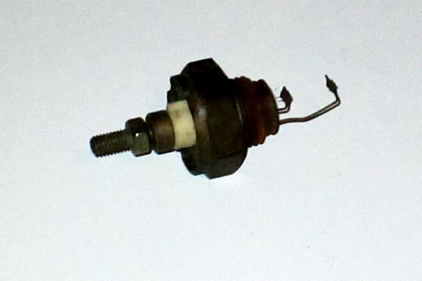

Hei
Ajattelin tämmöistä. Yhdessä kaupassa tuli viallinen pannu ja siinä ainakin hehkutulpasta hehku palanut. Voisikohan tuon hehkutulpan jotenkin korjata? Minkähän kokoista ja minkä pituinen on tuo hehkulanka.
Tosin sanoen lattaisi tuohon uuden vastuslangan. Onko kellään tietoa hehkulangan vastus-arvosta ja virran kestosta?
- Desibeli

Turha tota on korjailla, saat ihan ilmateeksi käytetyn tulpan minulta jos haluut:)

Tuo hehku on ihan hyvä tuoltaan, kun laitat kipinäsytkän, ja loppuu pannun poksaus. ;)

Sanon ihan suoraan, että ei voi korjata.

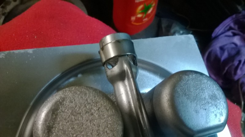

    Kipinäsytytyksestä puheenollen; laitoin sellaisen tälläviikolla Primus 2480:seen, ja miten ollakkaan,
    nyt se pannu vasta paukahtaakin, muttei syty. Päälle lyönnistä kuluu reilu 10 sekunttia, ennenkuin
    se paukahtaa. Arvelin, että jos kipinä karkaakin sytytysjohdosta pannun runkoon jo ennen
    sytytyskärkeä, joten laitoin johdon päälle suojasukan, mutta ei asia korjaantunut.
    Joten olisi nyt hyvät neuvot tarpeen!

    onko suuttimet puhtaat?kun laitot kinävehkeet ni putsasitko kaasu suuttimet mitkä on siin kaasuputken mutikoissa jotka puuttuu noist mun kuviss?
    eli onko kaasu ilma seos kohallan joskus joutuu ilma märää viilaan
     eli tolleeen toteutin omaani tos joku päivä sitten, loppu paukkuminen

    Puhdista suuttimet.

    Ilmamäärän testaus on helppo kun laittaa yhden sommen tukkimaan piipun varren yhden reijan neljästä.

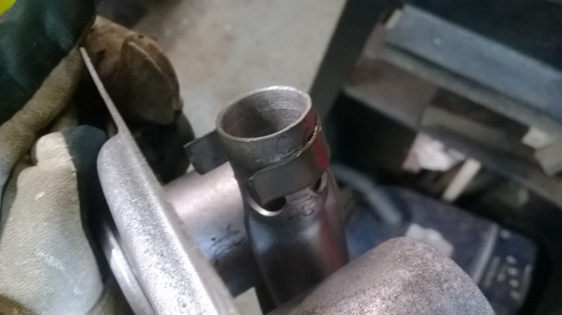

    huomasikko mimmosen ilma kuristimen tekasin oli näppärä tökätä paikalleen ja säätää soppeliksi.. se o rosteri pellist ja hyvä jousiarvo..
    Ihan ok. Thumb

    Suuttimet, ja kaikki muukin on putsattu. Täytyypä kokeilla kuristaa ilman ottoa.

    Vastaus fortsonmiehelle;ohitin hehkun laittamalla sille menevän johdon pannun runkoon.
    Pelasiko sinulla kipinäsytys ilman piipun ilman kuristusta?
    Tänään tein kokeen mjo33400 neuvon mukaan; sormi yhdelle piipun reijistä.
    Ihme ja kumma, päällelyönnistä n.4:n sekunnin kuluttua jo paukahti, mutta heikommin kuin aikaisemmin,muttei syttynyt.
    Sitten laitoin klemmarin kuristamaan osittain ilma-aukkoja, mutta pamaukset taas viivästyivät päällelyöntihetkest ä, ja kovenivat, eikä syttynyt.
    Sormi tempulla taas kokeiltuani tulos oli sama kuin alussa.
    Minkähän verran tarvis aukkoja kuristaa.

     Arvaus: Oliskohan kipinäkärki väärässä paikassa ?
