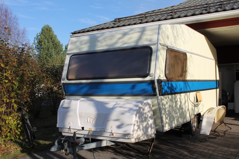

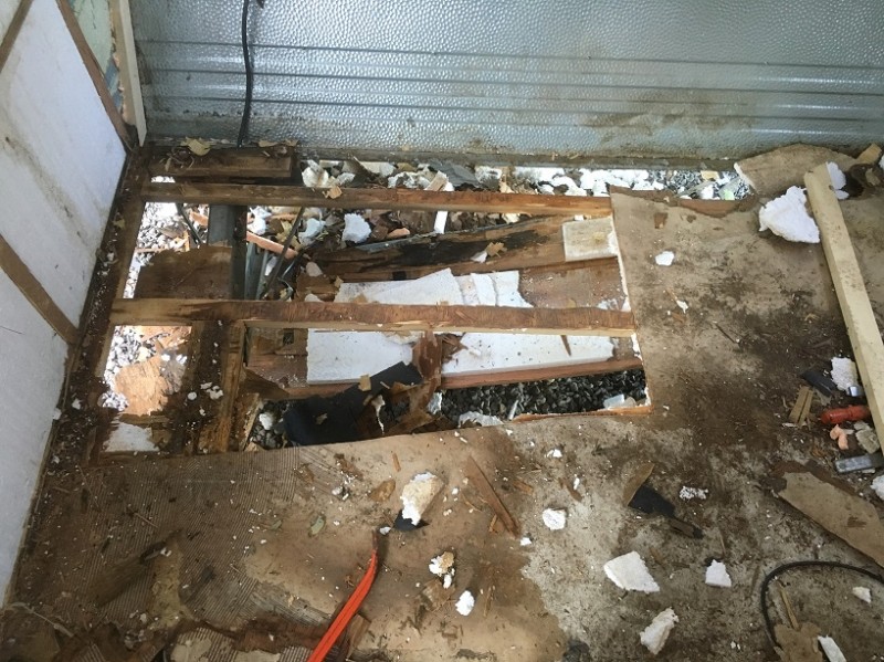

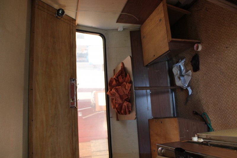

POLAR 470 projekti alkakoon!!
Alkuun pitää kertoa, että yksi vaunu on tullut korjattua jo, mutta siitä on jo aikaa parisen vuotta. Lisäksi siitä vaunusta purettiin lähes kaikki sähköt pois, joten tämän vaunun osalta haaste lienee onkin juuri tämä sähköistys. Vaunun rakenteet ja korjailu muuten on tuttua puuhaa. Tässäpä muutama kuva tästä "hirvityksestä". Lattia menee ainakin uusiksi, ja näkyypähän sitten etuosan ja peränkin vauriot. Onneksi vaunu ei ole kaareva, niin helpottaa korjaamista rungon osalta. Haluaisin nyt tähän vaunuun sen lattialämmityksen, joka jäi edellisessä remontissa tekemättä ja olen muutenkin kuullut, että nämä Polarit eivät ole kovin lämminlattiaisia.
Lämmityspannuna toimii Primus2450 vesikiertoisilla pattereilla. Kaasupulloa ei vielä ole, joten sen testailu jää myöhemmälle. Myös akku puuttuu, enkä ole huomannut mitään vedenlämmityspönttö äkään, se nyt ei meidän tarpeeseen ole ollenkaan tarpeellinen. Jatkossa tämä vaunu saa paikan kesäpaikaltamme kesäkeittiönä, joten kunhan nyt väliaikaisesti saisi tuon sähkölämmityksen pelaamaan.

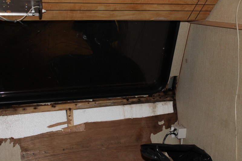

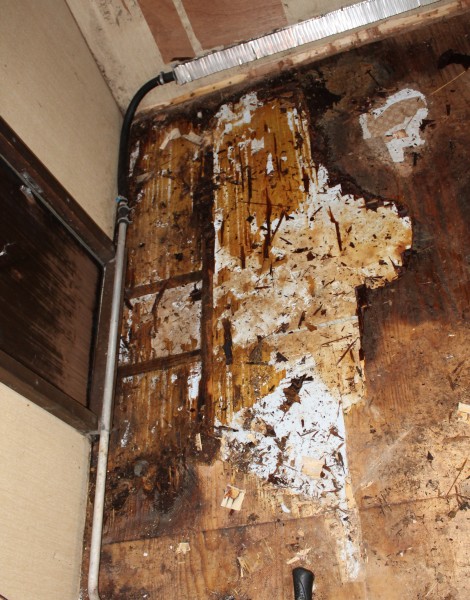

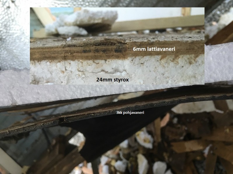

Vaunua purettu ja onneksi se on tosi hyvässä kunnossa ainakin alkuunsa oven suusta lähtien. Ei tarvi siis purkaa koko perää. Massattiin kaikki perässä butyylilla tässä muuan päivä niin ei ainakaan vuoda mistään enää----
Laitan huomenna parempaa kuvaa. Rakenteet ovat kuivat, levy vaan oli jotenkin saanut märän pinnan??? Epäilemme vuotoa lämmitysputkessa joka kuvassa koska muualla vaunu oli kuiva... siis kuvaa enemmän on nyt purettu..
