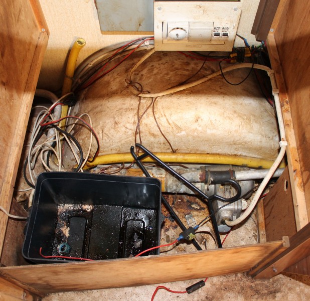

Ohjauspaneeli:
Akku puuttuu: (MIKÄ TUO KELTAINEN LETKU ON TUOLLA KAAPISSA???)

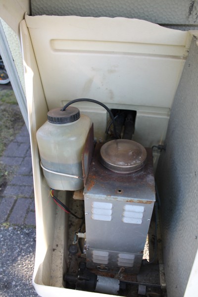

Primus 2450, nesteet aika mustannäköiset:

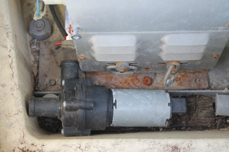

Mikä tuo pömpeli on? (irti siis pannun vieressä):

« Vastaus #7 : 16.10.2013 kello on 16:28 »
Vara kiertovespumppu näkyy pannun vieressä, vai puuttuuko sekin putkistosta.

« Vastaus #8 : 16.10.2013 kello on 16:30 »
Pitänee lähteä etsimään. Missähän se voisi sijaita?
Löytyi ohjeesta, heti nestesäiliön luona pitäisi olla... kipin kapin vaunulle.  :)

Oisko sähkö patruuna tässä kuvassa mihin toi valkoinen kaapeli menee.

« Vastaus #10 : 16.10.2013 kello on 19:21 »
On vissiin jossain vaiheessa akku kiehunut kun patruunan ympäristö on tuossa kunnossa. Kannattaa puhdistaa toi akkukotelo. Patruuna on siinä takana ja siinä on valkoinen kytkin mistä säädetään kolme tehoaluetta.
