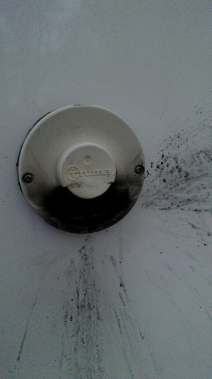

    Harmittava ongelma lämmityksessä. Lämmitys toimii noin 20 minuuttia ja sitten sammuu. Antaa vikakoodin l,p,l,p,l,p,p,l . Pakoputki on myös ihan nokinen ja seinä samaten kuin kuvasta näkyy. Vinkkejä otetaan vastaan.

    Oisko tuolla pakoputkessa ollut vettä, kun tuollaiset roiskejäljet?

    Miten ois päässyt vettä noin paljon,ellei pesty letkulla ja laskettu suoraan vettä,tiedä häntä...

    Ei siellä vettä ole, pakokaasu levinny seinään ajon aikana kun on satanu vettä. Mutta ennen ei ole muista trumatic lämmittimistä tuollaista mustaa nokea tullut. Mutta tuohon toimintaan kaipailisin vinkkejä.

    Ota pakoputki irti pannusta, mutta laita rätti alle. Vaikuttaisi, että ilmaputki jotenkin tukkeutunut, tämä siis puhdas arvaus.
