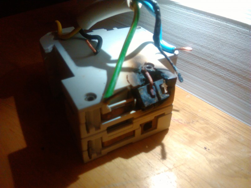

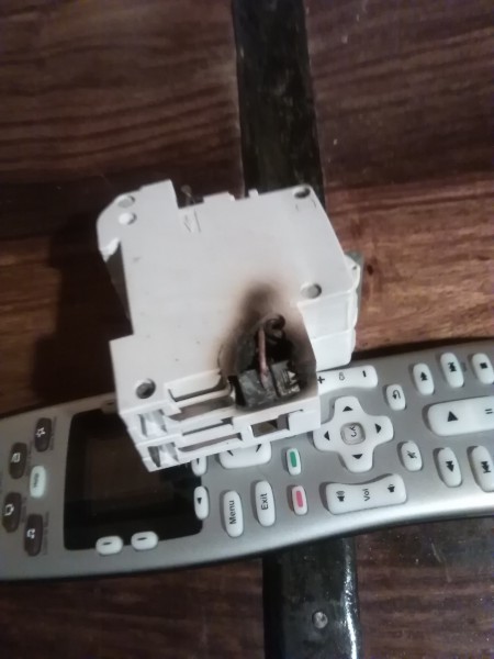

Siitä se sitten lähti,löystynyt liitos kuumeni ja sytytti pääkatkaisijan kannen jne.
Edelmania lainaten se on pienestä kii   :laugh:
Ps.kuinka moni on viimeisen vuoden aikana tarkastanut kyseiset liitokset.
Saattaa olla, että kyseisen ruuvin kiristely ei kuulu tavan-sukan-kuluttajan oikeuksen piiriin - taitaa olla voltteja enmpi kuin 75 V..
Asennusvirhe ehken taustalla  8)
Oliko useampisäikeinen johto oikein holkitettuna?
Miten tuo säikeinen johto käyttääntyy, jos ei ole holkkeja?
Miten tuo säikeiken johto käyttääntyy, jos ei ole holkkeja?
holkiittamaton moni säikeinen johto on just vaarallinen kun osa säikeistä purkautuu ruuvin alta pois, saattaa tulla ylimäärästä lämpökuormaa joka aiheutta ennen aikaista korroosiota ja juuri tämän tyyppisiä vikoja..
vaikkka tavan jatkojohdon saa vissiin tehä kukavaa ni yleensä ihmiset tekee tamankaltaisia "aikapommeja"...
nykyään holkit maksaa 5egee 1000 kappaletta ja hyvät pihit 40 nämä siis noin hintoja ja halpa holkki plus havin pihti on parempi ku ei mitään  Thumb
