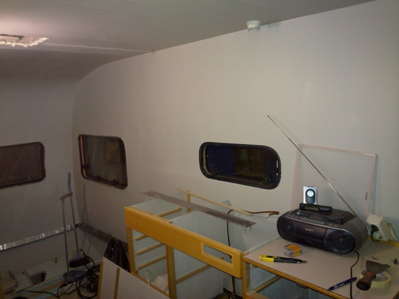

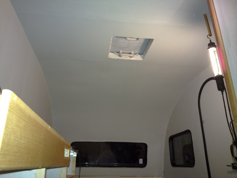

Seinien maalausta ja katon tapetointia, niistä on tämän viikonlopun askareet tehty  :D.

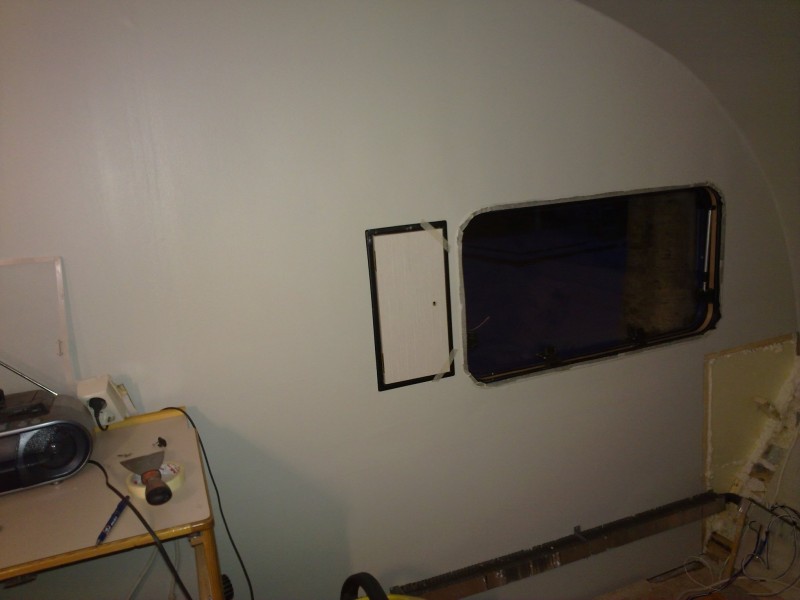

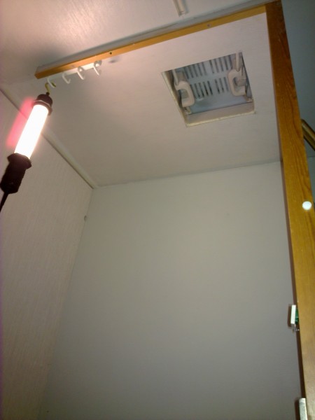

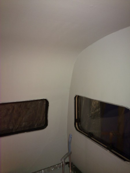

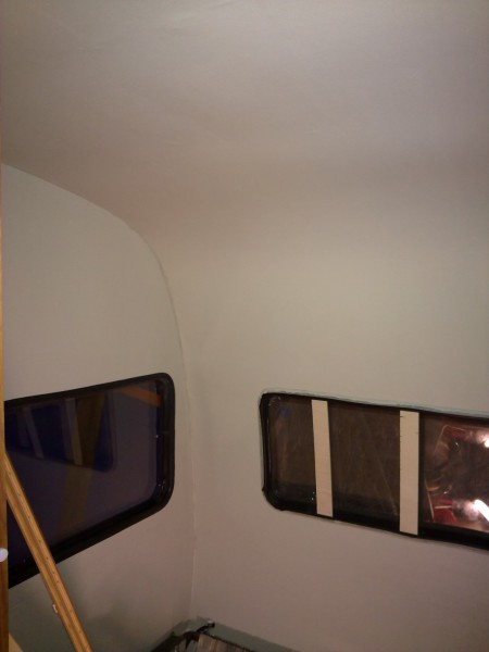

Seinät ja katto on kutakuinkin sillä mallilla, että saisi ruveta ripustelemaan kalusteita takaisin paikoilleen  :). Etuseinässä ja lattiassa on vielä hivenen näprättävää.
Kuva hämää, vessan kattoa ei ole vielä maalattu, tapetilla vasta.

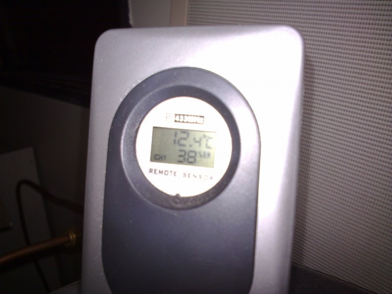

Tässäpä näkyy tämänhetkinen tilanne vaunun sisältä. Sisällävallitsevan ilman lämpö ja kosteus.

Kyllä olet tehnyt samperin nättiä jälkeä  8)
Mitäs maalia olet tuohon pintaan laittanut ja millaista tapettia?
Pakko sanoa että kyllä osaavissa käsissä vaunu vuosia käyttöikää lisää ja varmaan arvoakin.  Thumb
 :) Thumb
Maalina olen käyttänyt Tikkurilan Lujaa puolihimmeänä ja ennen maalausta on levypinnoille liimattu hienokuosinen lasikuitutapetti.
Mielessä on käynyt monesti, että oli viimeiset hetket tämän vaunun pelastukseksi. Sen verta oli runkorakenteet päässeet pehmenenmään. Mutta näin saatiin elinikää lisää tälle Kafille. Arvosta en tiedä? Omalle työlle kun ei voi laskea, eli menee harrastuksen piikkiin ja tämän ikäisellä vaunulla tuskinpa on enään niin rahallista arvoa, mutta käyttöarvoa on sitäkin enemmän  :D
