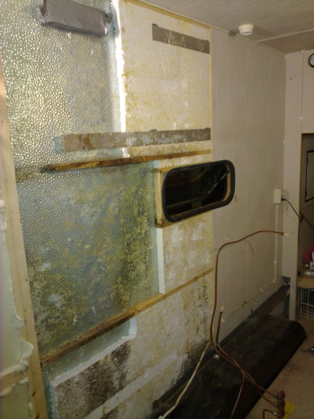

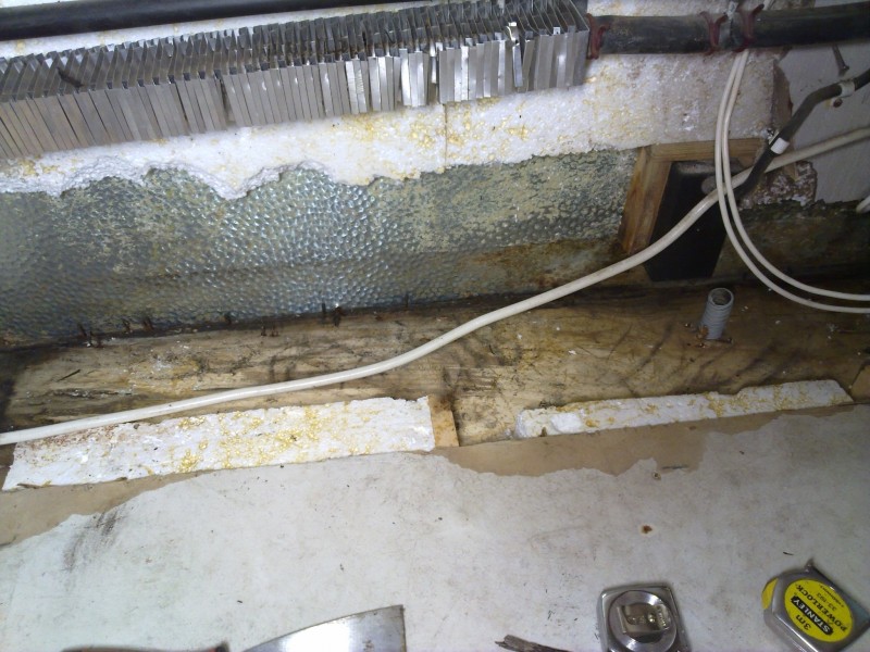

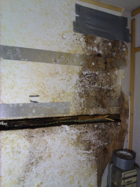

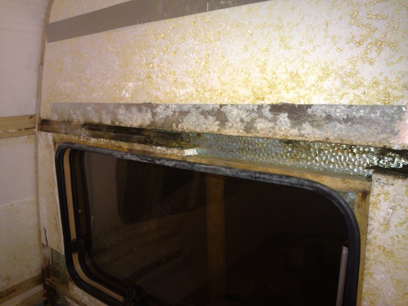

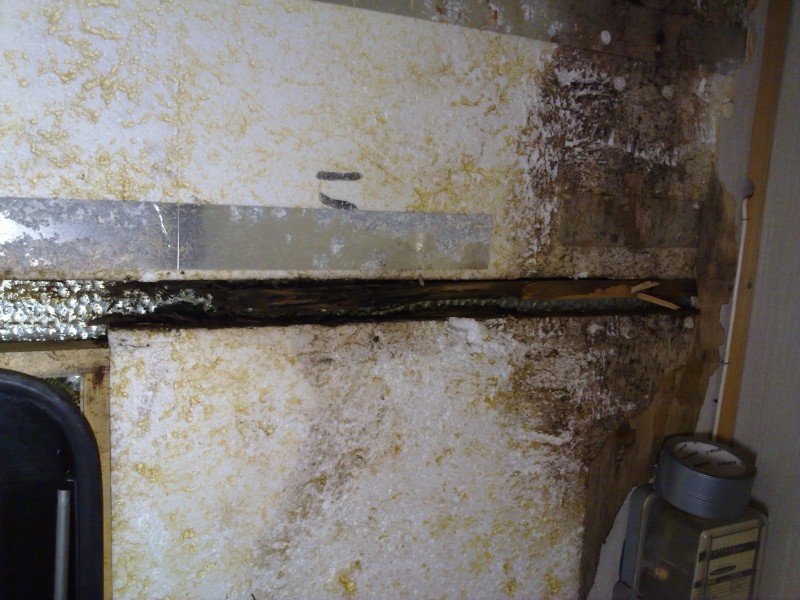

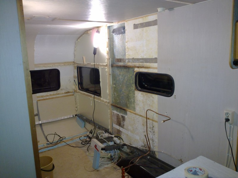

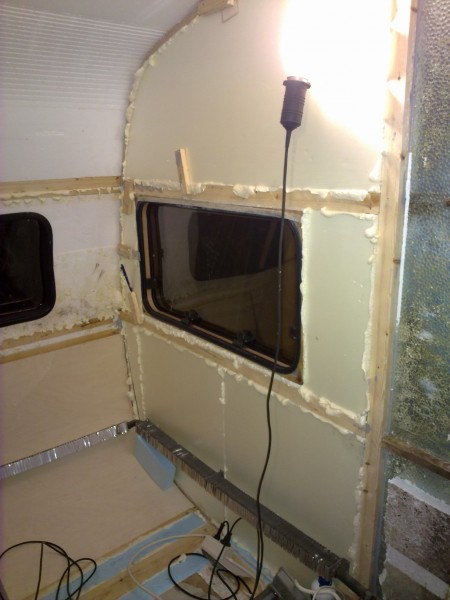

Lisää purkuvaiheen kuvia  ;D. Vasemman puolen takanurkka, kaikki laho runkoaines poistettu. Enään vanhojen liimojen ja hakasten sekä ruuvin jämien poisto niin saa asentaa uutta runkopuuta tännekkin.
Ikkunan yläpuolella oleva poikkirima on imenyt kosteutta ihan reilummasti. Osa on jo poistettukkin. Ihme on, että yläsänky pysynyt ylhäällä. Ja näkeepä selvästi mistä on myös kosteutta tullut sisälle. Teipin alla, joka näkyy kolmannen kuvan yläreunassa on ilmanvaihtoaukko ja ilman joissakin malleissa näkemääni vaunun ulkopuolista suojakantta. Eli vettä sisään syöttäen, sisäilmankosteus pysyy tällä sovellutuksella hyvänä ja hyvin kosteana  :laugh:. Kyseisen aukon kehys tullaan rakentamaan uusiksi ja ennenkaikkea tiiviiksi. Ilman ohjaus vaunun sisälle tullaan korjmaan paremmaksi ja erillälailla, siitä myöhemmin lisää.
Hippasen on jo kasattukkin. "saniteetti"-tilat ovat saaneet jo toisenkin väliseinän takaisin paikoilleen. Tukemis tarkoituksena oli pakko asentaa.

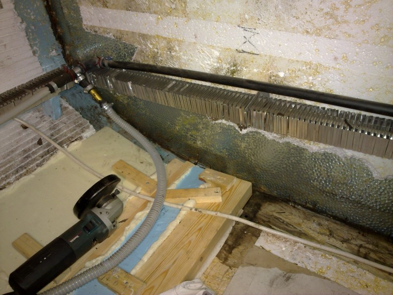

Edetty on täälläkin pikkuhiljaan  :). Samaa kaavaa toistaen, märkiä eristeitä purkaen sekä lahonneita runkopuita vaihtaen uusiin. Eihän sitä ihmeitä kerkiä iltasella rääpäseen, pimeää on ja joutuu sähkövalon voimin tuhrustaa. Lisään viikonloppuna jokusen kuvan niin näkeepi mitä on saatu aikaiseksi.

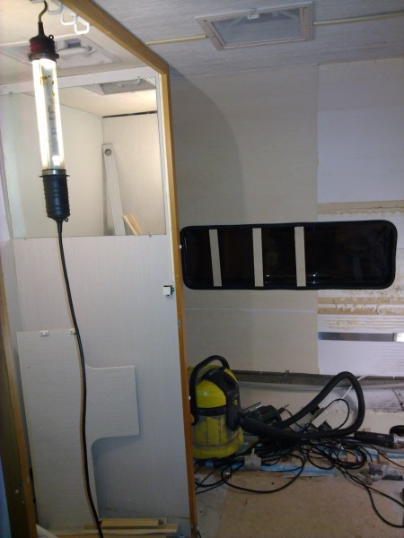

Keittiö sai poistua tänään remontin tieltä. Rupiaa olemaan avarat tilat vaunussa. Ei ole kaappeja kuin edessä vasemmalla, ne kaksi yläkaappia  :D
Vasen takakulma korjattuna ja eristettynä.
